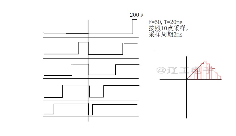

在一些对DA转化速度要求不是很高的应用场合其实完全不必使用专门的DA芯片来实现。PWM就是一种简单易行的方案。 比如这里做一个50Hz的锯齿波。 图中运放起电压跟随器的作用,使同相输入端电压与输出电阻电压 ...
