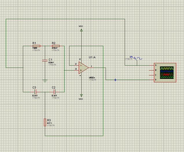

4阶带阻滤波器protues仿真怎么办?急,求教
查看数: 2538 | 评论数: 3 | 收藏 1
发布时间: 2020-6-27 17:27
2阶带阻滤波器的protues仿真,但不能显示波形,不知道错在哪里了,求指正。 查阅资料说用2个2阶带阻滤波器可以组合出4阶带阻滤波器,想求大佬帮忙绘制,发一下图。 或者给个制导意见,谢谢。 参数设置带宽3 ...
ID:342822 发表于 2020-6-28 12:08
芯片接+-电压或者一正一地
ID:155507 发表于 2020-6-28 11:12
你的LM324电路图错了, Vcc线接错了
Pin 4 接 Vcc   Pin11 接地
ID:94031 发表于 2020-6-28 06:23
可以在输入端输入不同频率的正弦电压,测相应的输出交流电压,从而画出频响曲线。
