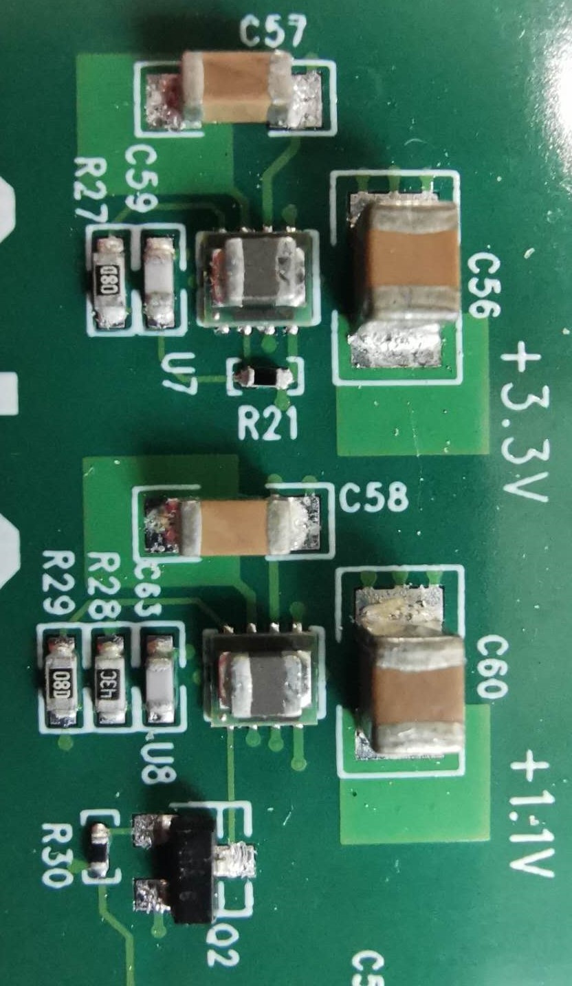

请教哪位大神能看看这是个神马芯片?
查看数: 3333 | 评论数: 10 | 收藏 0
发布时间: 2020-6-28 10:33

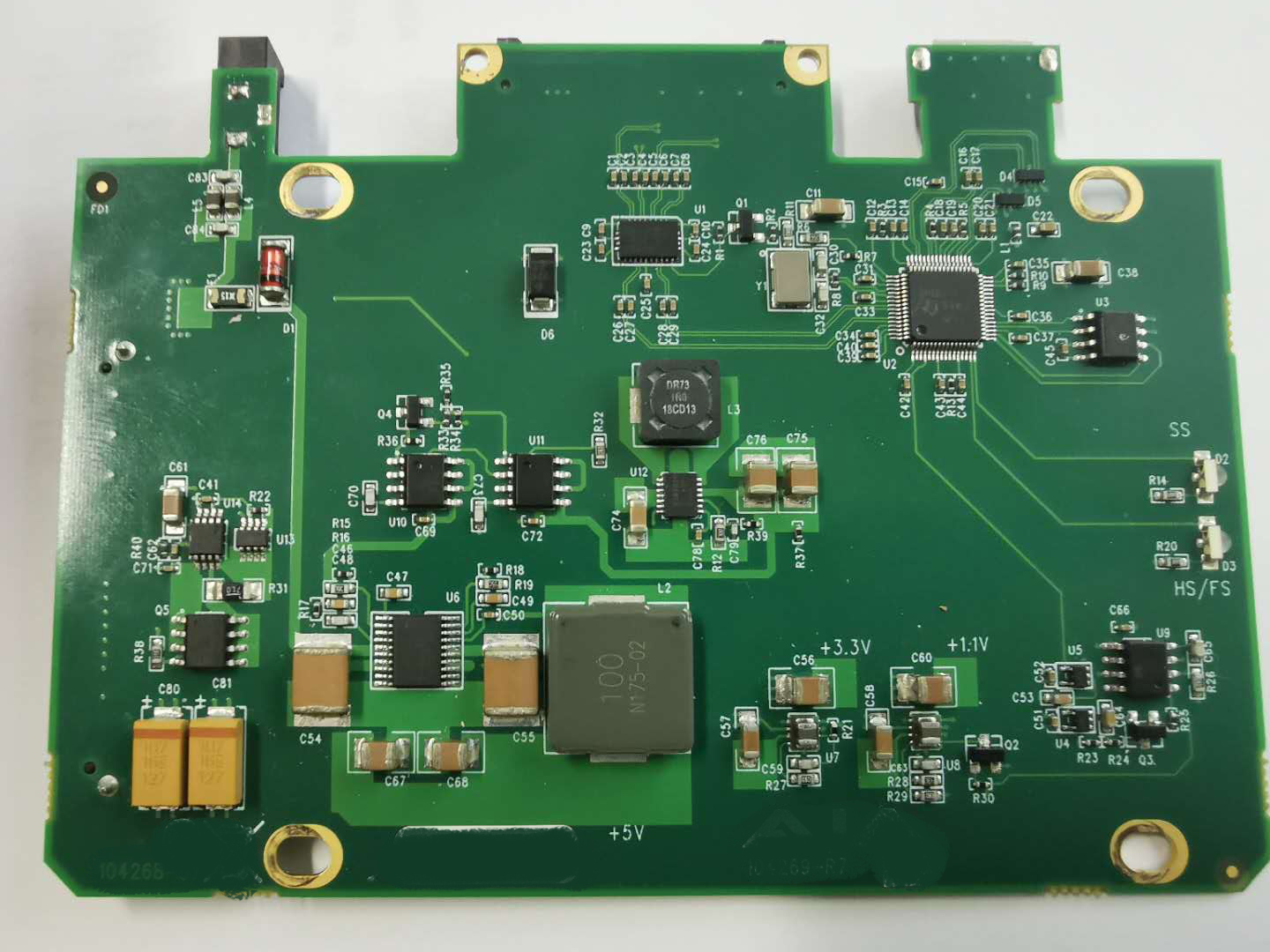

这里面的U8是个神马芯片?确认是这个坏了。但是真不知道是个神马东东。3.3V的也有同样的一个,我有同样的2个板,好板子通电后3.3V和1.1V都有电压,坏的3.3V没有,1.1V有,把1.1和3.3V对调,3.3V有,1.1V没有,应 ...
ID:790738 发表于 2020-6-30 13:59
这样看感觉像是开关电源?
ID:744327 发表于 2020-6-29 14:10
看不清U8的字符,可能是射频模块。
ID:213173 发表于 2020-6-29 13:09
seika_feng 发表于 2020-6-29 11:56
背面没有原件,再发个3.3V和1.1V一起的图。
楼主说U8上是个电感,看外形U8属二次封装模块,有8个引脚。可能背面有绑定封装芯片(俗称牛屎)。猜......可能是射频模块。
ID:607802 发表于 2020-6-28 16:11
好像是个电容,而且是排容
ID:748788 发表于 2020-6-28 15:38
图中u8没有对应的元件,其它元件都有标注,u8对应的元件或者在板子的背面,或者缺失了
ID:790738 发表于 2020-6-28 13:51
这个只能用万用表量一下线路,画出电路图了,光看这个也不知道是什么,毕竟封装千奇百怪都有
ID:342225 发表于 2020-6-28 12:32
是个电感,用万用表测量大约为0.6Ω,电路实在不好画,因为是多层板,不知道飞到哪里去了。
ID:584814 发表于 2020-6-28 11:27
怎么看长得都象个电容。可以根据板上件画出电路图,然后推理出那个可能是什么。
