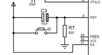

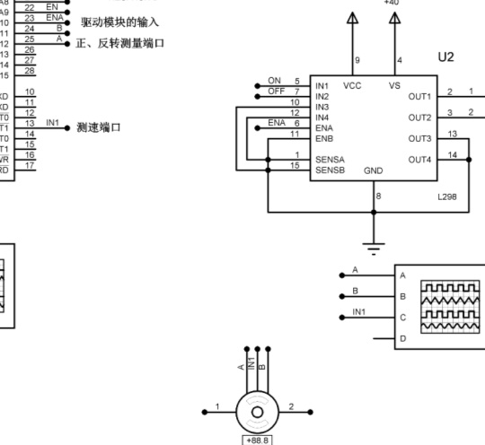

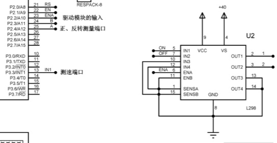

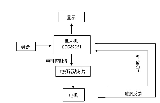

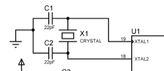

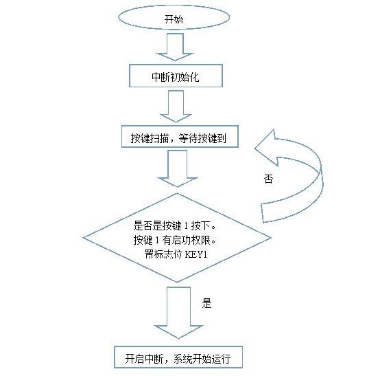

单片机控制直流电机实现电机的正反转以及调速程序
查看数: 22333 | 评论数: 1 | 收藏 3
xlb
发布时间: 2020-6-28 20:53
设计方案方案一:单片机的四组并行口(P0、P1、P2、P3)在复位时是高电平,那么在设计按键接口时可以设计为低电平有效。当低电平时判断按键被按下去,执行相关的操作。按键按下去会存在抖动现象。如果对按键进行计数 ...
