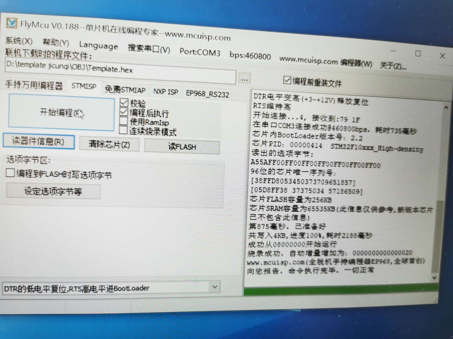

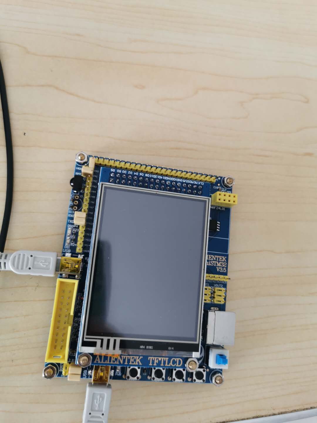

mini的板子 跑马灯的一个程序 用st-link可以下载运行    但用flymcu串口下载 板子一点反应没有 (软件里显示下载成功了)

flymcu 波特率改低点试试

不要黑 发表于 2020-6-29 14:59
boot0有没有改回低电平
试过了 也不行
ID:760685 发表于 2020-6-30 16:51
boot没问题,我调过也不行
ID:592807 发表于 2020-6-29 16:54
boot脚还原然后按复位键
ID:789121 发表于 2020-6-29 14:59
boot0有没有改回低电平
