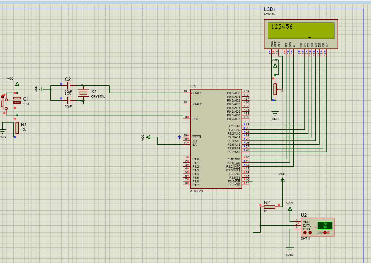

51单片机 用LCD1602显示DHT11采集的温湿度,仿真温湿度显示不出来,求指点
查看数: 3743 | 评论数: 5 | 收藏 0
发布时间: 2020-7-1 18:27
#include <reg51.h> #include <intrins.h> #define uchar unsigned char #define uint unsigned int          sbit Data=P3^5;    uchar rec_dat[9]; sbit RS=P3^0 ...

把数据采聚写在while()循环内,这样不断刷新数据。
ID:687261 发表于 2020-7-2 16:48
我不久前曾做过这个,想提醒一下吧,DHT11部分,需要严格按照他的时序来写,精确到微秒级us,不然就达不到提取温湿度信号的作用,其他的注意分号,大小写之类的就差不多了,如果只是采集信息的话

ID:795043 发表于 2020-7-2 15:58
RE: 51单片机 用LCD1602显示DHT11采集的温湿度,仿真温湿度显示不出来,求指点
#include <reg51.h>
sbit Data=P3^6;
unsigned char rec_dat[9];
sbit RS=P3^0;
sbit RW=P3^1;
sbit E=P3^2;
unsigned char code lcd[]={"123456789"};

ID:795043 发表于 2020-7-2 15:57
现在显示的问题解决了,但怎么在我这个新的程序的while中加入延时循环采集呀
ID:739545 发表于 2020-7-2 09:05
w_data(str2[i]);一直 在写空,在while(1)中又不采集数据,自然什么都没有了
