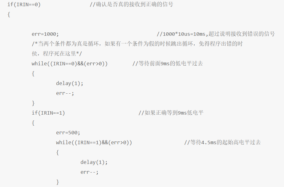

是这样的 自己看着视频学51单片机过程中,延时函数都是用stc-isp得到的,然后这两天看到红外通信,需要一边延时一边判断,代码都是类似如下的形式,想知道都是怎么写出来的,希望大佬们解答 非常感谢!!!(就是类 ...

1)空操作延時&nbsp;(12MHz)
&nbsp;&nbsp;void delay10us()
&nbsp; &nbsp;_NOP_();
}&nbsp;
2)循環延時&nbsp;&nbsp;(12MHz)
Void delay500ms()
unsigned char i,j,k;
for(i=15;i>0;i--)
&nbsp; &nbsp;&nbsp;&nbsp;for(j=202;j>0;j--)
&nbsp; &nbsp;&nbsp; &nbsp;&nbsp; &nbsp;for(k=81;k>0;k--);
延時總時間=[(k*2+3)*j+3]*i+5
k*2+3=165 us
165*j+3=33333 us
33333*i+5=500000 us=500 ms
3)計時器中斷延時(工作方式2) (12MHz)
#include<reg52.h>
sbit led=P1^0;
unsigned int num=0;
void main()
&nbsp;&nbsp;TMOD=0x02;
&nbsp;&nbsp;TH0=6;
&nbsp;&nbsp;TL0=6;
&nbsp;&nbsp;EA=1;
&nbsp;&nbsp;ET0=1;
&nbsp;&nbsp;TR0=1;
&nbsp;&nbsp;{
&nbsp; &nbsp; if(num==4000)
&nbsp; &nbsp; {
&nbsp; &nbsp;&nbsp; &nbsp;num=0;
&nbsp; &nbsp;&nbsp; &nbsp;led=~led;
&nbsp; &nbsp; }
&nbsp;&nbsp;}
void T0_time() interrupt 1
num++;
4)C程序嵌入組合語言延時&nbsp;
#pragma asm
組合語言程序段&nbsp;
#pragma endasm
