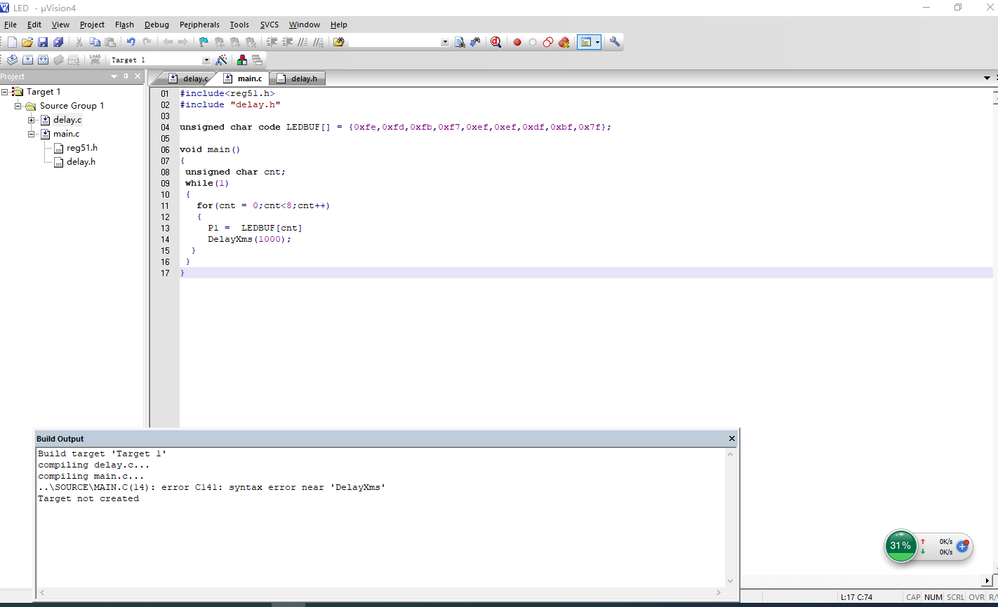

单片机DelayXms有问题吗/已经输改过几次了,哪里出错了?

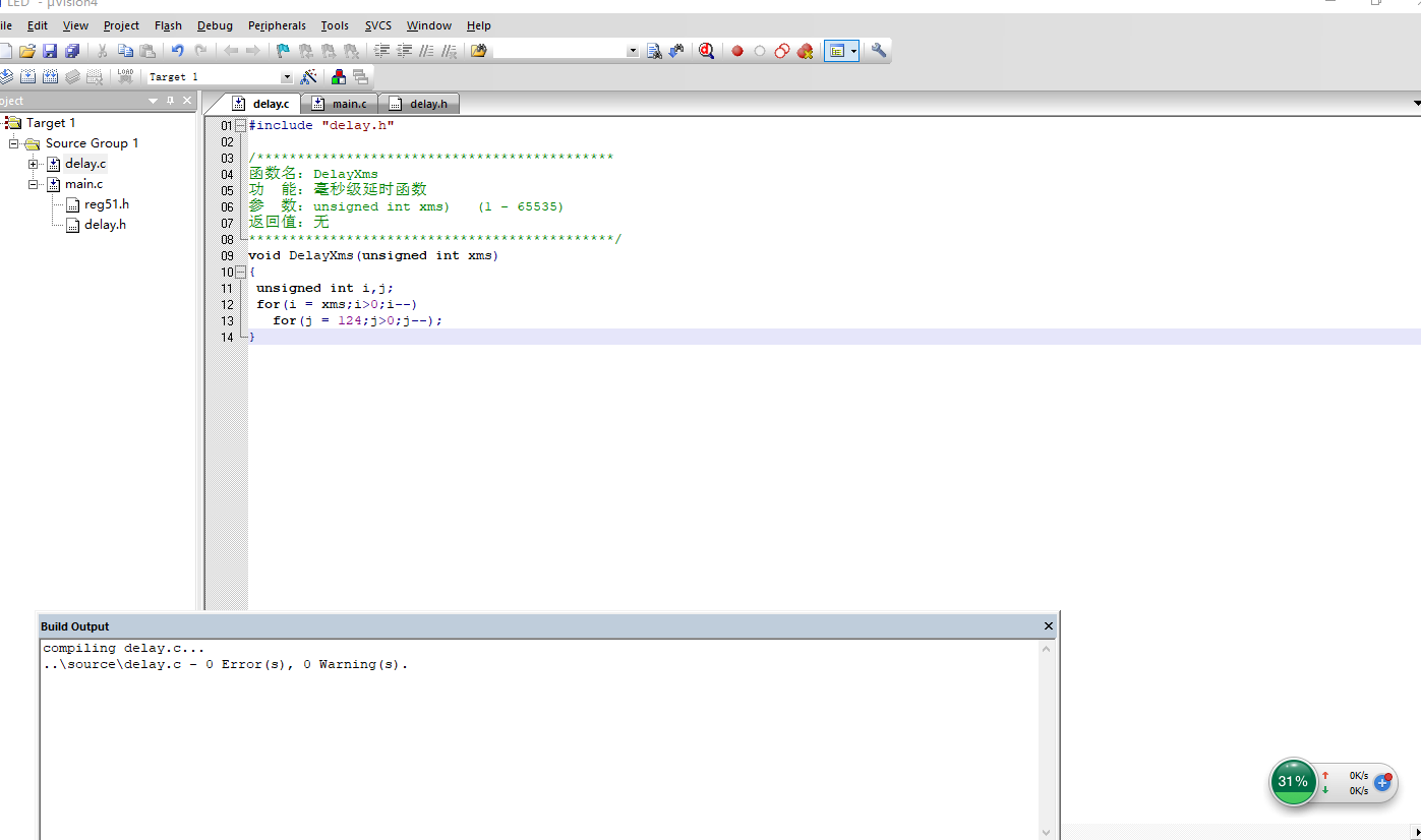

解决了,谢谢大家的帮助。
ID:636538 发表于 2020-7-3 09:21

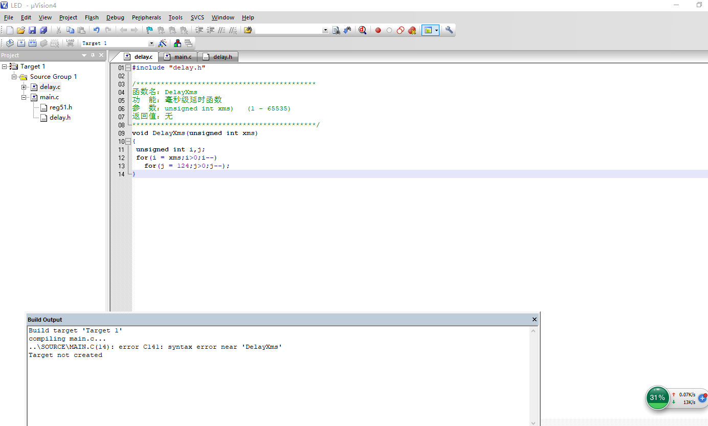

错误是在delay附近,查找delay没有问题,那就上下看看,你这个是主函数13行没有分号
ID:452950 发表于 2020-7-2 22:45
第13行赋值语句末尾没有分号
ID:743654 发表于 2020-7-2 22:19
这个错误提示的是DelayXms附近,有语法错误。DelayXms(1000)前一条语句少了一个;号
