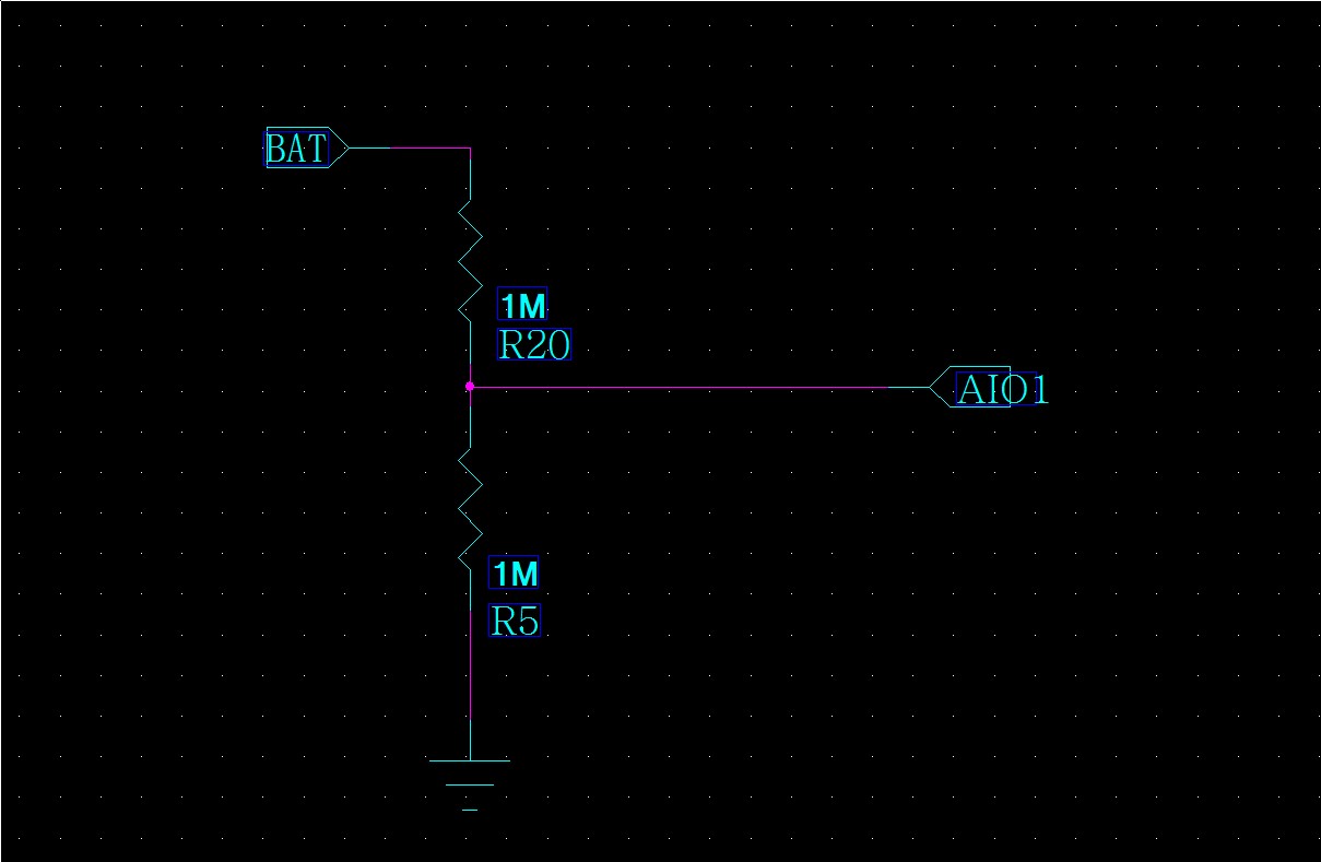

遇到一个问题,在没有烧录程序前AIO4得到的电压就是电池电压的一半,而灌入程序后...
查看数: 1736 | 评论数: 3 | 收藏 0
发布时间: 2020-7-3 10:02
遇到一个问题,在没有烧录程序前AIO4得到的电压就是电池电压的一半,而灌入程序后,量测AIO电压比实际的电压低了0.207V,这是什么原因?AI01本来就是ADC口,不是复用的口
ID:401564 发表于 2020-7-4 08:42
这个AIO4是ADC器件的端口还是单片机的端口,如果是单片机的端口,那肯定是要在程序中设定的
如果是ADC器件的话,那你就要看一下ADC器件的数据手册,它这个IO的输入电阻是多少,一般的ADC的输入电阻是很大的,但不排除也有输入电阻是几M欧左右的
ID:668004 发表于 2020-7-3 14:40
黄youhui 发表于 2020-7-3 11:27
adc采集电路的地线和普通地线分开了吗
经过了一个磁珠  人家量产的电路啊
ID:592807 发表于 2020-7-3 11:27
adc采集电路的地线和普通地线分开了吗
