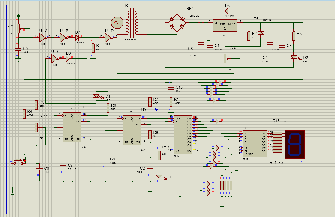

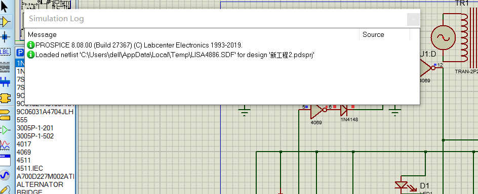

请问我这个电路图是出什么问题了吗,为什么上面电路没有反应
查看数: 1945 | 评论数: 7 | 收藏 0
发布时间: 2020-7-4 14:43
这是要求做一个触摸显示电路,但是没有反应想问下大佬这么解决

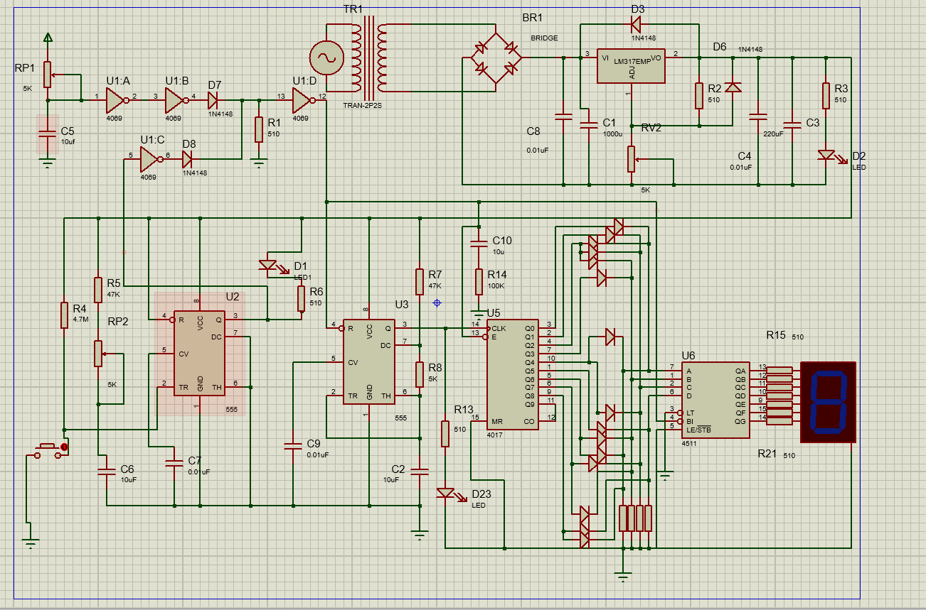

电路都画错,器件也选错也就只能这样了
ID:283908 发表于 2020-7-4 23:52
首先肯定的是,你画的很好。有一点,触摸开关和按键开关必须要搞清楚。
原理图上555第2脚是触摸.你画的是按键。
加油未来的设计师。

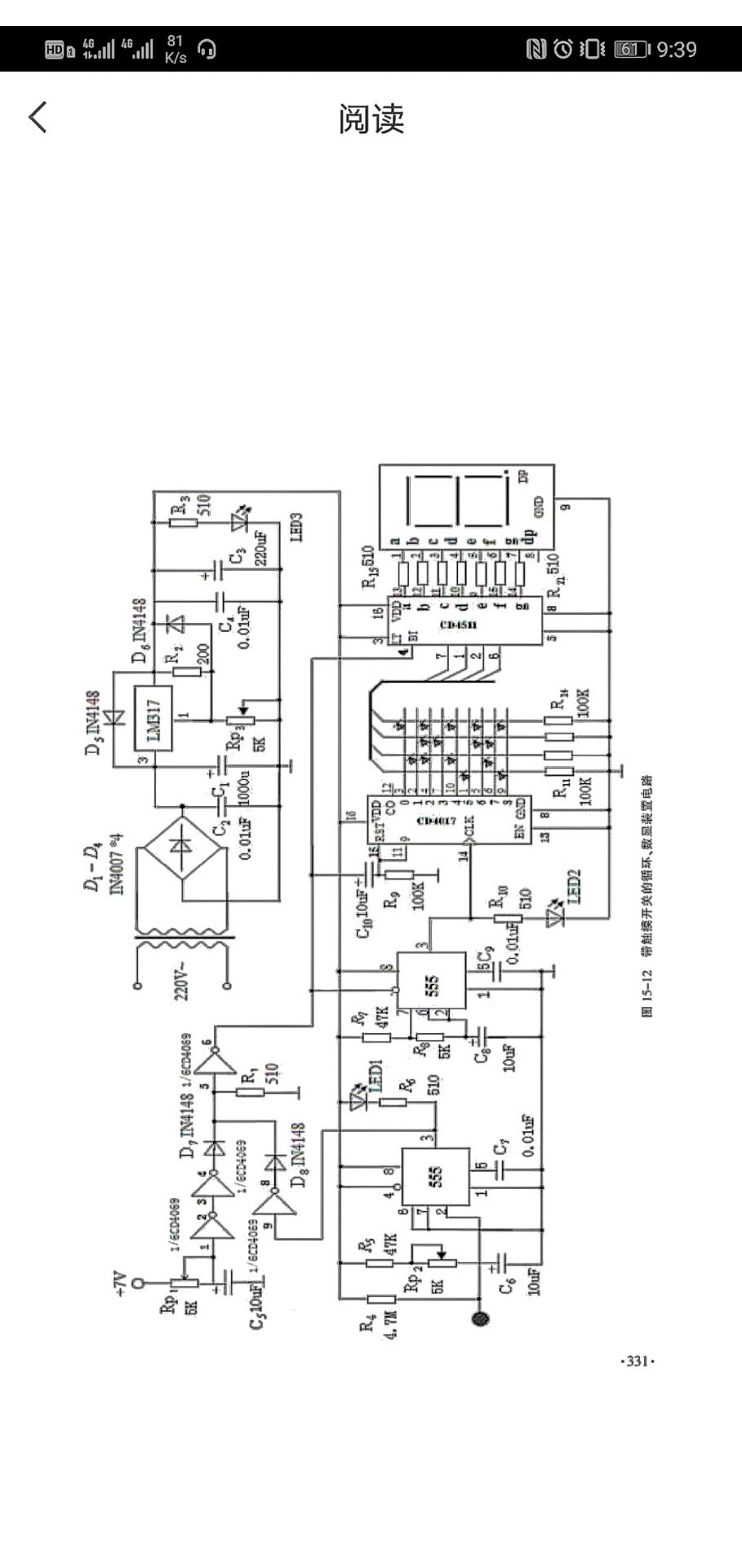

啊这我才开始学不知道代码是什么,我这个只是照着师傅给的图画了出来,也不知道原理,所以想来问一下有没有大佬可以询问一下
ID:478073 发表于 2020-7-4 17:11
最好是代码与仿真都放出来,别人调了才知道,太小家子器学不到东西的。
ID:797155 发表于 2020-7-4 14:47
是出什么问题吗,为什么上面电路没有反应
