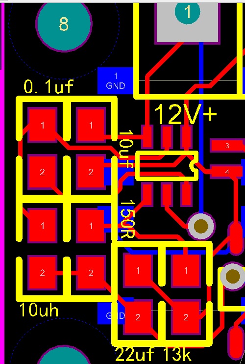

TPS54302DDCR外围电路怎么设计?

我在PDF文件内看到简单电路,但是没看到元件大小?

在第21页面有PCB布线指导,这个指导对于新手来说可以说是唯一的布线方法,在掌握一定的PCB布线能力之后,可以根据自己的经验改变一下布线方法
它里面也有对布线的说明 ,你复制下来百度翻译一下就知道个大概了

10uH的电感你用0805封装的?这是不行的
你输入的走线不好,电容不是那样接的
输出走线太细了
反馈走线规格不对
你这个电路要是能正常降压,只能说明你运气好

Y_G_G 发表于 2020-7-6 14:05
第13页面,那不是典型电路吗?
但不一定要完全的按照里面的参数来选择的
电容就按照里面的来,电感是可以自 ...
抱歉 没看清楚..那么我问下..已有空间只能放6个元件了..我参考了第一页正好6个..13页的太多了哪些能精简?
ID:401564 发表于 2020-7-6 14:05
第13页面,那不是典型电路吗?
但不一定要完全的按照里面的参数来选择的
电容就按照里面的来,电感是可以自行选择的,电阻更加自由,EN只要是高电平就可以,FB是反馈电阻在K级别,有一个比例反馈的电压就可以了
