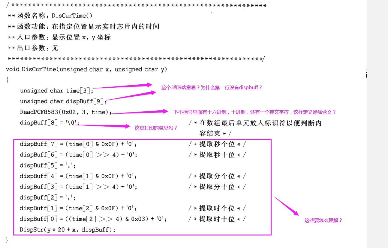

关于这个单片机电子时钟的程序疑问

这个电子时钟的程序疑问
ID:883242 发表于 2021-10-27 18:59
\0是字符串结束符。
ID:668004 发表于 2021-10-27 17:50
小黑的大表舅 发表于 2020-7-8 21:27
time[3]是用来存放时分秒的变量;
下面那几段是把你时分秒的个位十位存放到dispbuff里面,然后在取出来用 ...
谢谢 你是搞嵌入式得到吧
ID:608600 发表于 2020-7-8 21:27
我只能做部分回答,问就是时间不允许
time[3]是用来存放时分秒的变量;
下面那几段是把你时分秒的个位十位存放到dispbuff里面,然后在取出来用于显示
ID:608600 发表于 2020-7-8 21:25
变量的位,下面是读取你第几位第几位的时间
