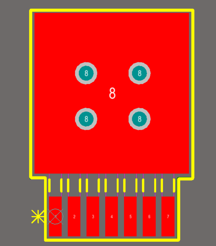

关于PCB芯片散热孔的问题

我想在降压芯片下面画四个散热孔。但是导入Altium Designer PCB板图以后会报错,错误是短路冲突。 请问如何解决这个问题? 请问如何在芯片下面画散热孔?

通过敷铜解决

楼主放的是焊盘不是过孔,一般散热都是用过孔,只要网络标号一致就可以了

其实,这个错误改不改无所谓,厂家会按照你画的图做板的;
仅是规则检查时会出现错误提示而已。

直接修改过孔和焊盘属性(好像),把孔和焊盘的网络名改为一致的(看原理图)。

楼主的意思是在贴片元件的散热片位置添加4个导热孔吧,便于利用底层覆铜散热。这种非常规设计需要在PCB封装编辑器中修改后调用。

刚刚看错了,你这是pcb的封装,你要家赛热控要在pcb布板时候加

你这是焊盘,散热孔一般是过孔半径很小那种,用焊盘也不是不行,但不是这样弄得。
你要么多方放几个过孔并且过孔网络gnd,或者改变焊盘形状和大小再变成gnd网络
