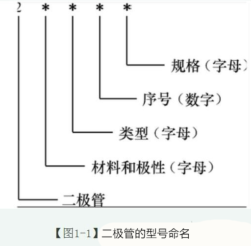

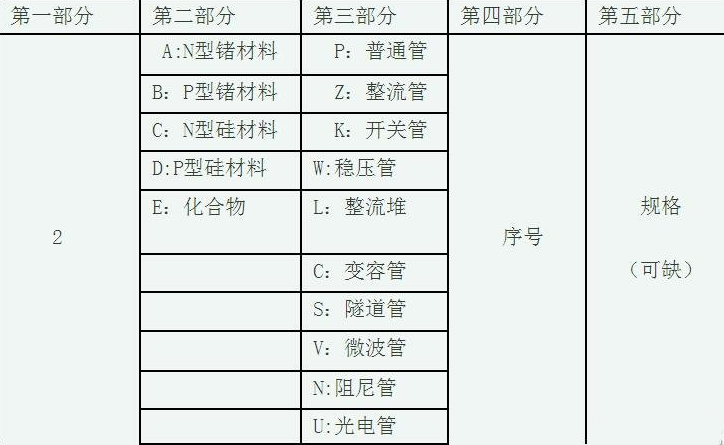

  二极管是常用的电子元器件,很容易采购,南电也有大量二极管,比如KEC、LRC、ONsemi等国内外的品牌型号,国产贴片二极管的型号命名由5部分组成,如图1-1所示。   表2-1:   ...
