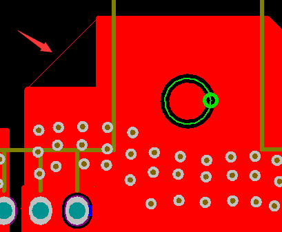

Altium Designer17铺铜边框怎么删除(图中红色的细线)?

按照板框形状设置敷铜区域就可以了

按照他的形状来覆铜就不会这样

边框设置成Keepout,铺铜的时候勾选移除死铜

敷铜时按照元件边框走线

覆铜时按照需要覆铜的形状边框进行操作,正常来说是不会有这个线的
