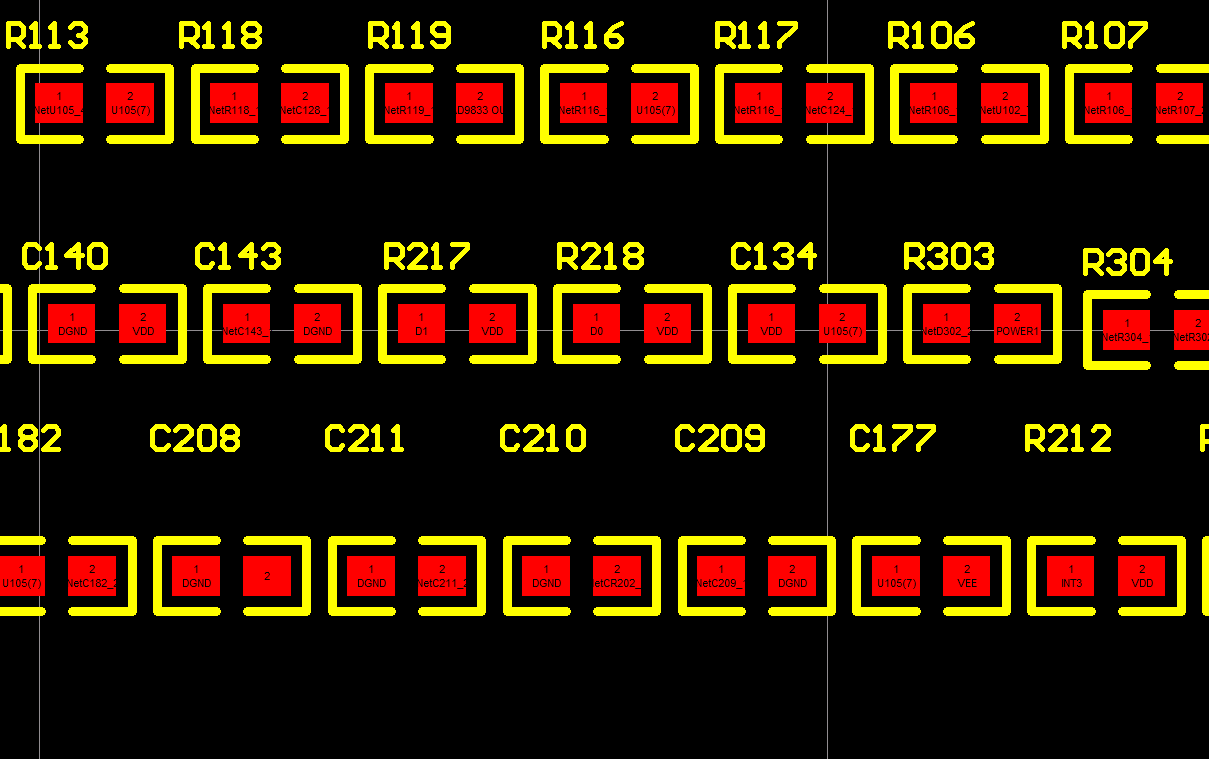

关于AD如图,我需要把丝印标号统一拉到元器件附近,有没有什么快捷方式。目前只能一个一个手动操作。

shitf+f选中同类型的元器件,标识统一拉一下

shift+f选中同类型的元件标识,统一调整到元件附近就可以

拖动左键选中一行就可以整体移动了
