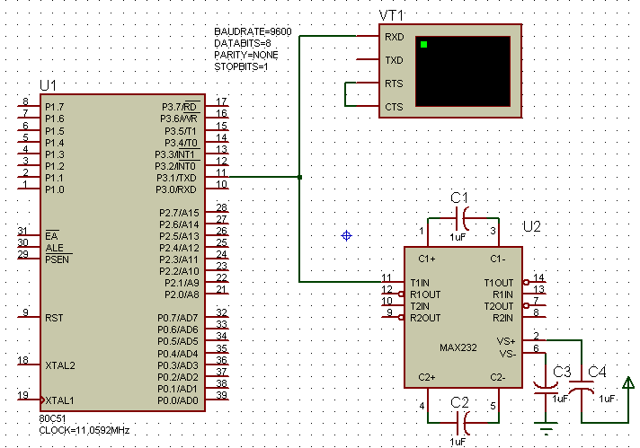

单片机向主机发送字符串程序,有几个问题请教一下
查看数: 5905 | 评论数: 17 | 收藏 1
发布时间: 2020-7-9 09:57
/*        名称:单片机向主机发送字符串         说明:单片机按一定的时间间隔向主机发送字符串,发送内容在虚拟终 端显示。 */ #include<r ...

void Puts_to_SerialPort(uchar *s)
        while(*s!='\0')
                Putc_to_SerialPort(*s);
                s++;
                DelayMS(5);
1.这个void Puts_to_SerialPort(uchar *s)------------定义这个S变量的时候  为什么前面还加一个*?
2. while(*s!='\0')------------------------这个是标准的格式吗
ID:668004 发表于 2020-7-10 09:49

ID:213173 发表于 2020-7-9 12:44
1.主函数前面的三个函数是子函数,供主函数调用,放在主函数前面一般不需要另外声明。
2.==是测试,=是赋值,while(TI==0);测试括号内容为假跳出死循环。
3.while(*s!='\0')Putc_to_SerialPort(*s); while(*s!='\0')测试指针地址结束符号,*s!='\0'为假跳出死循环。
4.c+'A'将数据c转换成字符码(ASCII码)便于特定显示器显示。
5.\r\n 回车换行。
ID:608600 发表于 2020-7-9 12:01
不是函数声明,就是函数,功能不是标的清清楚楚吗。
while(T1=0)是把T1赋值为0,同时该表达式的结果也是0,所以永远不会执行while下面的循环
while(T1==0)是如果T1的值为0,T1==0表达式的结果为1,则执行下面的循环;反之,表达式的结果为0,不执行下面的循环
第三个不是很清楚,应该是打印字符吧,打印字符到这个子函数里
