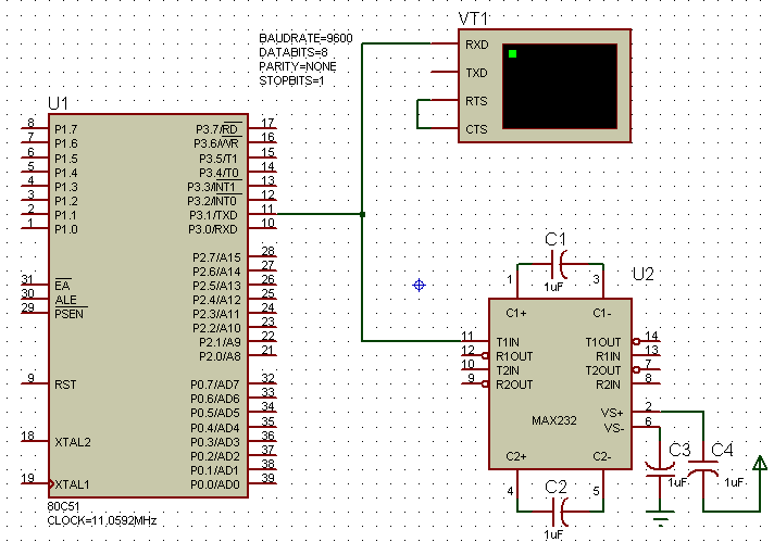

proteus仿真 为什么数单片机收不到数据?数码管不变化
查看数: 3146 | 评论数: 5 | 收藏 0
发布时间: 2020-7-9 11:33
如题

测试过了,串口DB9接线没有问题,单片机晶振改成11.0592MHz,

QWE4562012 发表于 2020-7-10 09:38
接线是按例程接的  这个错不了
你按按键有数据么
ID:789121 发表于 2020-7-9 20:50
首先你virtual terminal接线就不对,右键这个元件display model help先检查接线,看看用法
参与人数 1黑币 +20 收起 理由
admin + 20 回帖助人的奖励!
ID:668004 发表于 2020-7-9 11:52
用的是这里的虚拟串口工具https://wenku.baidu.com/view/981 ... eb172ded63999e.html
