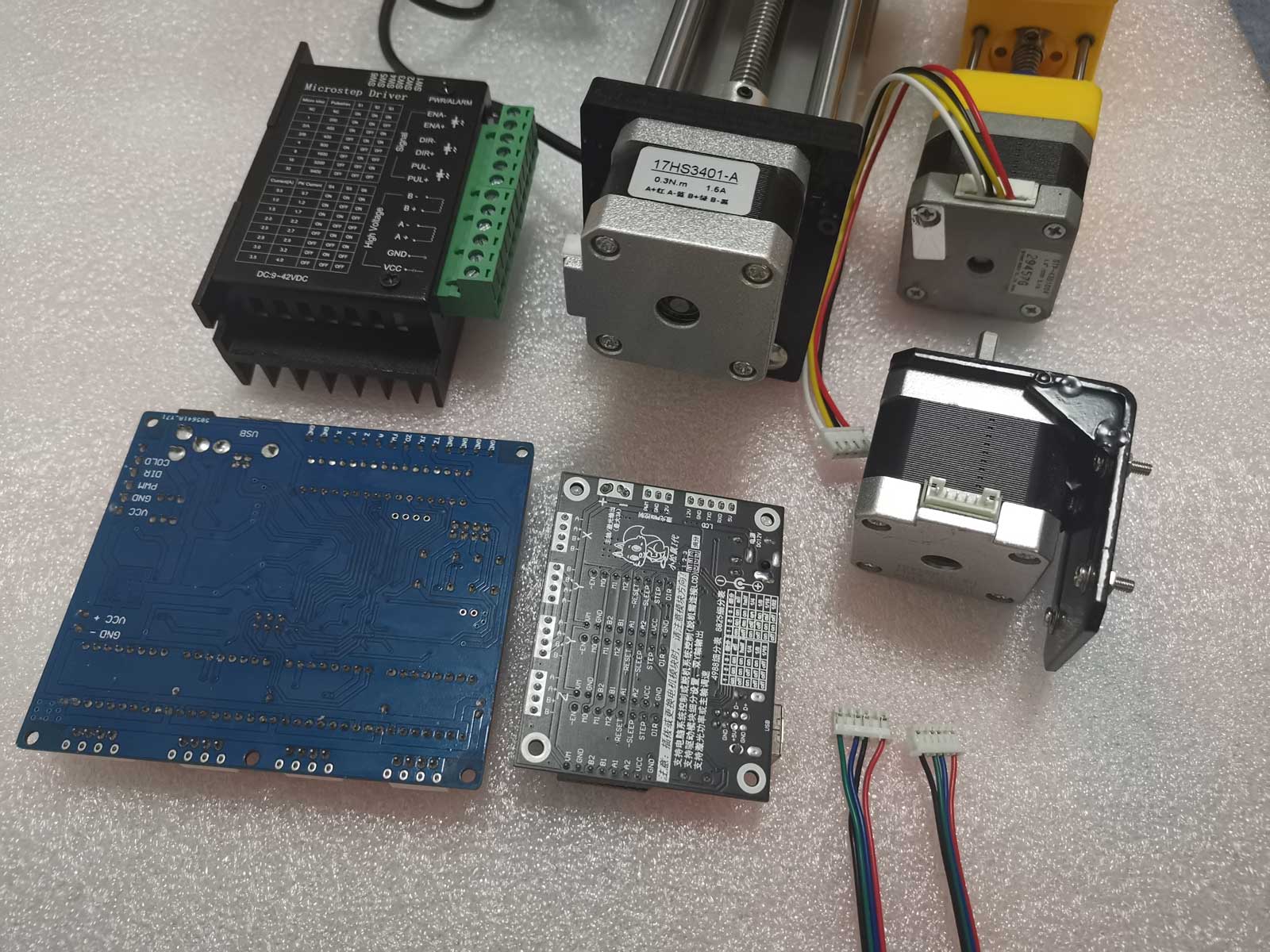

单片机里的5相4线还没学好,现在要用2相4线的42步进电机,看了一些帖子,有一些名词完全不懂,不知哪有详细教程。 不同的42步进电机,针脚顺序好像都不一样,用万用表可以测出2组3Ω线圈,其中任何一组都可以当A ...

如果是想用单片机给42步进电机驱动器脉冲而进行控制42步进电机是最好控制的,一是步进电机控制器设置好细分,二是单片机设置好频率,这样给控制器的PUL+PUL-输入脉冲就OK了,这样最简单了

不会烧,但是会走不对或不走抖动。
