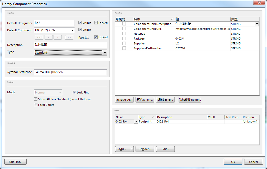

Altium Designer15 元件库右边的信息栏怎么快速添加 自己建的常用元件库,右边的信息栏是空的,标准库里面的会有封装规格供应商等信息,这个怎么快速添加因为好多元件都要加,按照添加的方式一条条加累死了,有没有 ...
ID:801019 发表于 2020-7-10 16:49
建立原理图库,在库里面统一更改,再更新到原理图上,一次搞定所有相同的元件类型
ID:790738 发表于 2020-7-10 15:44
最简单的方法就是直接从标准库里面复制元器件,然后根据自己用的来修改信息
