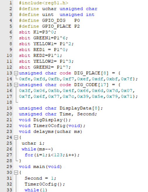

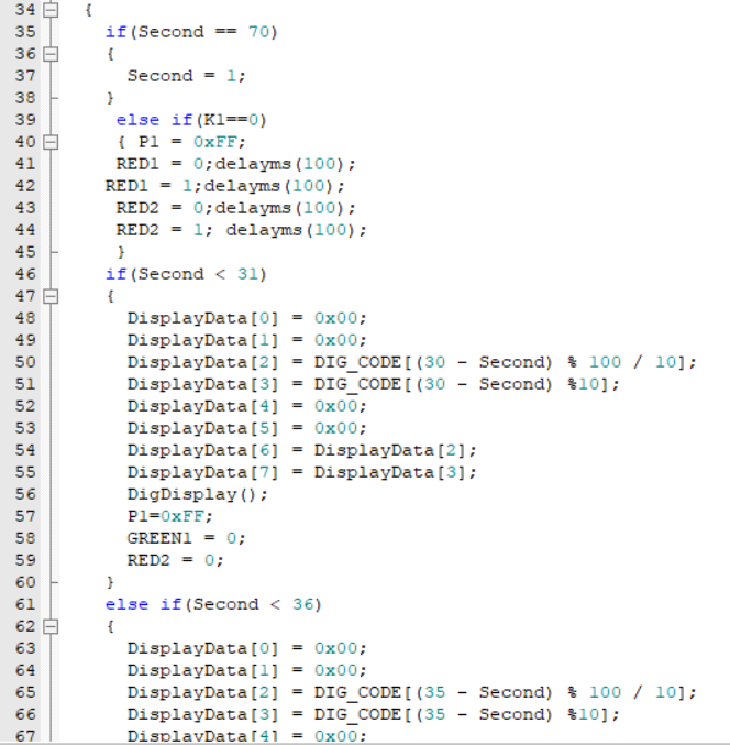

单片机交通灯怎么加一个按键紧急控制俩红灯亮起,手离开按键恢复

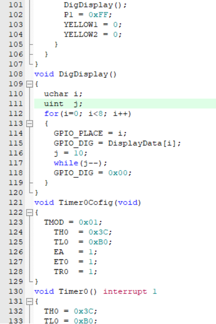

看程序图

按键输入,然后死循环,松开就继续运行,建议你用外部中断,这个会响应快一些
ID:706222 发表于 2020-7-12 09:38
按键输入,控制信号灯即可
ID:332444 发表于 2020-7-10 20:23
按键代码会写就能做到按下控制红灯亮松手熄
