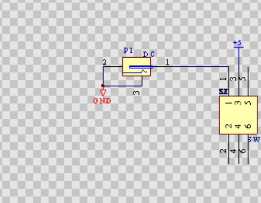

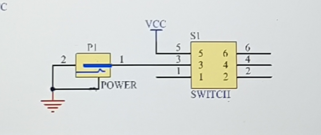

请教一下Proteus仿真中电源插座和6pin开关在哪里?如何找到?

像这张图片双刀双掷开关怎么连接呢

xxpp2011 发表于 2020-7-11 17:39
proteus里的芯片电源都是默认接上的,其他的都用VCC代表电源。
六脚自锁开关实际上是双刀双掷开关,可以用 ...
您好,关于六脚自锁开关在proteus怎么设置呢

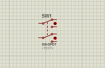

ID:235954 发表于 2020-7-12 07:42
Protues里面都是用电气标签,电源也是默认连接好了,芯片上面也是没有电源引脚让你接的
六脚自锁开关实际上是双刀双掷开关,可以用两个单刀双掷开关表示,在元件库搜SW-SPDT可以找到
