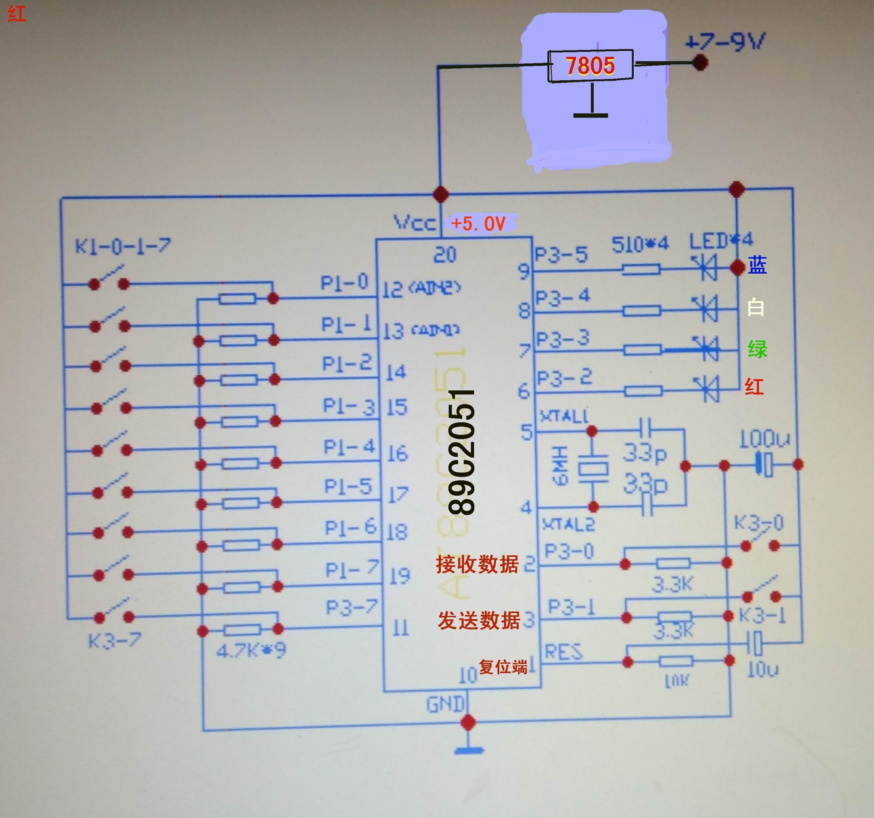

本帖最后由 海阔天空8 于 2020-7-15 18:10 编辑 我觉得不是。 附图是89C2051的手动编程步骤。不好意思,我看了多少年了就是看不懂呀!静候高人,,,,

ID:806681 发表于 2020-8-19 14:24
海阔天空8 发表于 2020-8-18 17:46
编程步骤1-4步设置电压没问题,5-10步就麻烦了。第10步为什么还要悬空各脚才能关闭电源?我这电路图把电 ...
5.不用管0001h单元,是在P1口上加八位二进制数。
6.12v是直接加到1脚。
7.P3.2由高电位跳到低电位再跳回高电位,低电位保持时间不小于1.2ms。
8.读出写入的数据,具体步骤XTXB网友已经给出了。既然是手工编程器,校验只能是肉眼进行了,将第5步写入的数据和读出的数据进行比对。
9.没法显示地址的变化,看了下手册,没有看到编程时读内部地址计数器的方法。
10.悬空其它脚是个保护性的做法,我估计你就是直接下电也不会有什么问题,但是再次上电时要注意下。
P3口在编程时就是做控制脚用,无法做输出端。P1口在编程时就是做输入端口的。
题外话
      楼主你这个电路不适合做编程器电路,改也比较麻烦。这个电路本身还有些小毛病。还是按 XTXB网友提供的方案再做一个好。电路不复杂,制作容易,成本也很低。
      你上面的这些问题,之前就有网友给你解答过了,其实没必要纠结这些,先把电路做出来,按步骤一步一步操作,有些疑惑在实践过程中就会慢慢弄明白。
      建议楼主找本模电、数电的基础教材看看。
      74系列可能更符合你的要求。
      回复到此为止,不给论坛添麻烦了。

(5),“在000H单元对P1,0-P1,7口加入数据代码”---是不是对P1,0-P1,7口加入0或1的电平
      确实就是在P1.0-P1.7加上0或1的电平,以 XTXB 网友提供的P3.3口亮灯代码B2 B3为例,需要写两次
第一次10110010 ,P1.7-P1.0依次是 高-低-高-高-低-低-高-低
第二次10110011 ,P1.7-P1.0依次是 高-低-高-高-低-低-高-高
       我看你之前对000H迷惑,000H是内部存储器的起始地址,单片机复位,内部的地址计数器就会指向这个地址,编程过程中会根据XTAL脚的操作自动计数。
(7),“使6脚(P3,2口)跳变一次”如何操作?“写字节周期1.2MS”(自定时)什么意思?
      你看之前是不是在P3.2脚加了高电平,这步就是要给P3.2脚加一个低电平,保持一定时间后回到高电平,从高电平到低电平再回高电平是不是跳变。
       实际操作就是把你的拨码开关从接电源拨到接地保持1.2ms后拨到接电源。
       这个1.2ms是器件的固有特性,你可以理解为写一个字节至少要这么长时间。P3.2加低电平的时间不能比它小。
最后,你应该好好谢谢 XTXB 网友,是他提供了最完整的解决方案,有实际电路图,有操作步骤,有简单的机器码。按他的方案,实现手工编程应该是没有问题的。

引脚高低电平的设置取决于你要实现什么功能:
如:
要让P3.5口输出1,就设置为1101 0010  1011 0101
要让P3.5口输出0,就设置为1100 0010  1011 0101
要问我是怎么知道这个天书的,请看下表:

1.上电次序: 在Vcc和GND引脚之间加上电源。 设置RST和XTALl为GND电平。 其它引脚置空,等
待至少10ms以上。
 2.置RST引脚为高电平,置P3.2引脚为高电平。
3.编程和校验方法如下: 
3-A.write 写状态
P1设置数据
p3.3 = Low
p3.4 = high
p3.5 = high
P3.7 = high
reset/vp =12v
p3.2/PROG =負脈波(Low)
3-B
Read 读状态
p3.3= Low
p3.4= Low
p3.5= high
P3.7= high
reset/vp = 5v
p3.2/PROG = High
3-C
Chip Erase
p3.3 =High
p3.4 =Low
p3.5 =Low
P3.7 =Low
reset/vp=12v
p3.2/PROG= 負脈波(Low)
在000H地址单元
4.对P1.0-P1.7输入数据代码字节。 
5.置RST端为+12V,激活编程。 
6.使P3.2跳变一次来编程PEROM阵列中的一字节或者加密位,写字节周期是自身定时的,一般需时
1.2ms。 
7.当校验已编程的数据,使RST从+12V降到逻辑电平“H”,置P3.3-P3.7引脚到正确的电平即可
从Pl口读取数据。 
8.对下一地址单元编程字节,使XTALl引脚正脉冲跳变一次使地址计数器加1,在P1口输入新的数
据字节。 
9.重复4至8,可对整个2k字节阵列全部编程,直到目标文件结束。
