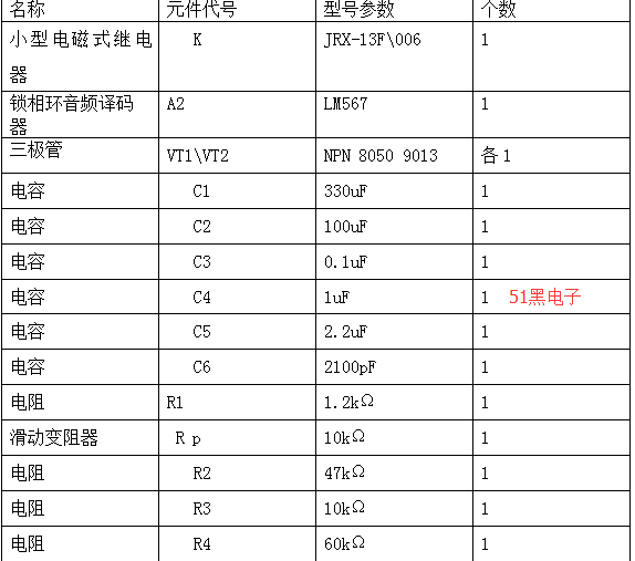

本设计介绍了用红外发射与接受电路设计自动水龙头的原理及设计方案。红外式自动水龙头由红外发射电路、红外接受放大电路、控制电路、电磁阀、电源组成。经5V恒压源,供给控制电路工作,然后由红外发射电路发射红外线 ...
