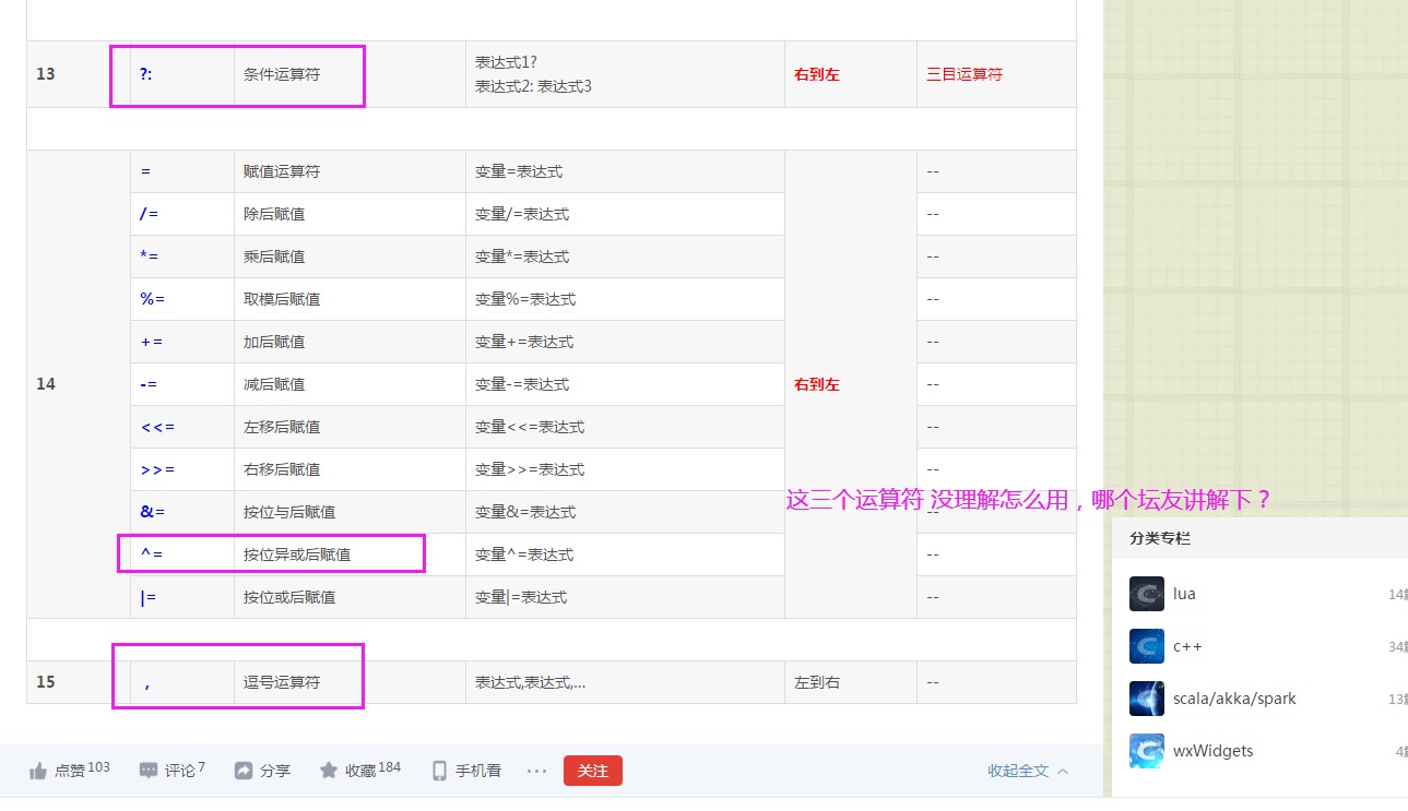

这三个的运算符 哪个坛友举个例子,感觉C语言代码很少遇到
查看数: 2415 | 评论数: 12 | 收藏 0
发布时间: 2020-7-16 15:48
这三个的运算符哪个坛友举个例子,感觉代码很少遇到

如果一个IO口的LED闪烁,用“^”吧,比if好多了
那不会和P^1.0冲突吗
ID:733205 发表于 2020-7-17 15:08
第一个,问好冒号运算符,C中唯一一个三目运算符,这二个是异或运算符,逗号运算符,C中优先级最低的一个运算符,结合顺序从左到右

非也,这3个运算符非常重要
用了几次“?”,如果用if程序更长
这个是高手
ID:668004 发表于 2020-7-17 14:25
黄youhui 发表于 2020-7-17 08:29
(A > B)? C :D  如果A> B为真 那么执行C否则执行D等价 if(A >B)
{C;}
else
既然有按位与和逻辑与  是不是也有按位或和逻辑或   按位异或和逻辑异或?

unsigned char Press_Ok,Press_Cancel;
unsigned char CWCv=7,HWCv=8;
我说的是逗号运算符,
int a = 1,b =2;这是逗号
int c;
c = (a++,++b,a++);这是逗号运算符
ID:282850 发表于 2020-7-17 11:17

逗号重不重要不知道,很少用到是真的,就算需要用到我也会用if之类的代替,因为逗号太小,有时候经常看成点或者敲乘中文逗号。解读也需要一定的代码基础,我要的是快速解读,虽然用逗号能省空间。

非也,这3个运算符非常重要
用了几次“?”,如果用if程序更长
关于^http://www.51hei.com/bbs/dpj-177800-1.html及我另一文章
逗号是更重要的,有两大类用处,自己体会。
{C;}
else
{D;}
A^=B等价A=A^B,把A和·B中的数字转换成2进制,如果相同位置的数不同,那么该位等于1.例如
0110 ^
0011
0101
A=(2,3)逗号运算符。代表逗号后面那个有效
既A = 3;
int a =1,b=2,c=3;中逗号不属于运算符
