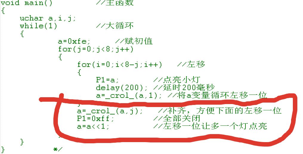

关于单片机C语言流水灯 crol 字符
查看数: 2328 | 评论数: 2 | 收藏 1
发布时间: 2020-7-17 17:06
大佬们好    实在是 想不明白红色框里面的那一部分 是怎么回事  crol不是位移符嘛  为啥说补齐    非常感谢 #include<reg52.h> #include<intrins.h> #define ui ...
ID:748788 发表于 2020-7-19 21:52
你可以用windows自带的计算器模拟左移或右移,很直观的。在查看里选程序员,8位二进制选字节,移位时高位为0不显示。
ID:789121 发表于 2020-7-18 19:01
循环左移,就是整体左移一位,而最高位不是移出而是到最低位
