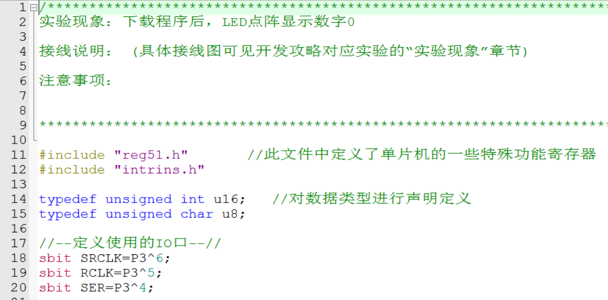

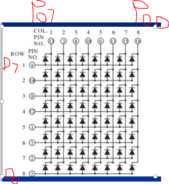

求教一个关于单片机控制LED点阵的问题,求大佬们指教,谢谢!
查看数: 1810 | 评论数: 4 | 收藏 0
发布时间: 2020-7-18 18:08
这是LED灯的图: 行:从P07到P00 列:从D7到D0

LED要形成电压差到1.7V以上,就能正常点亮

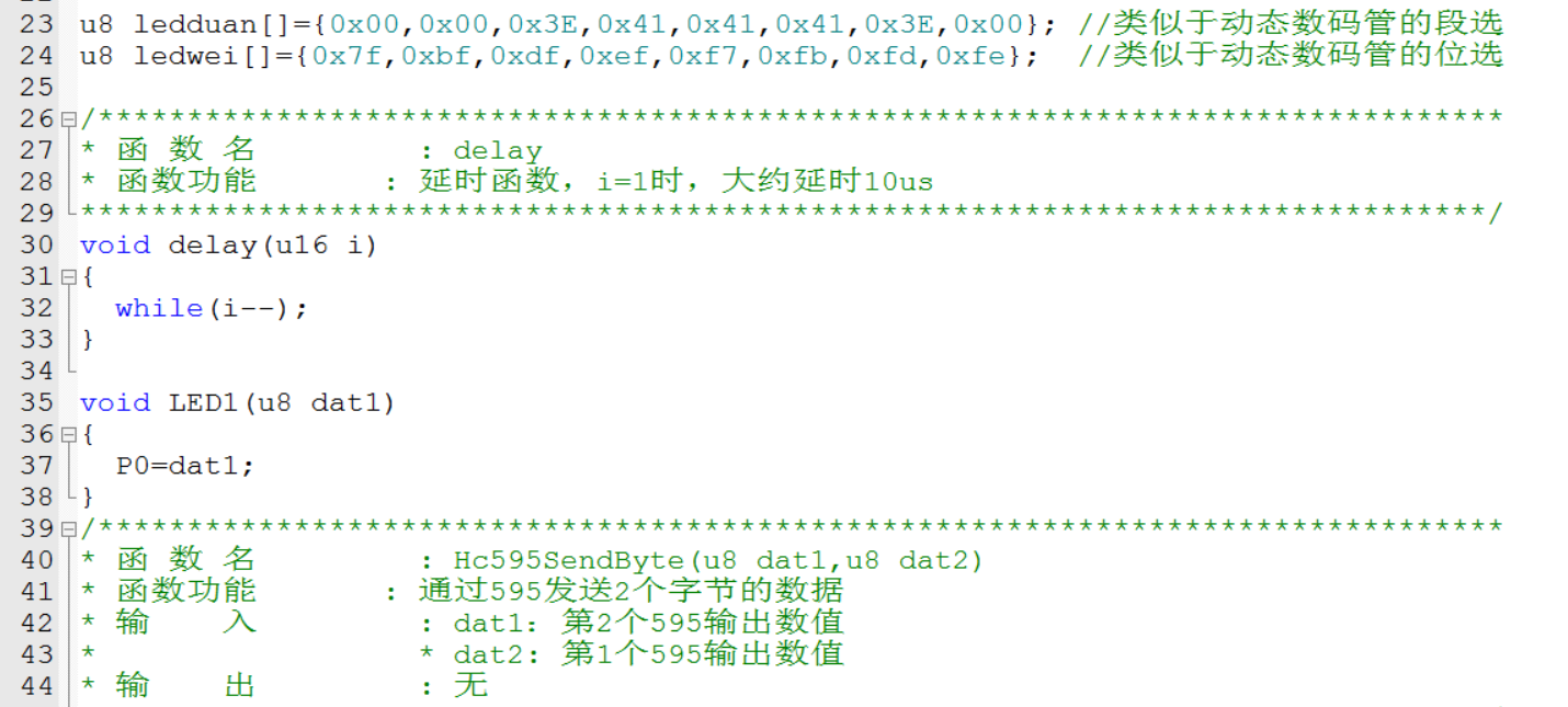

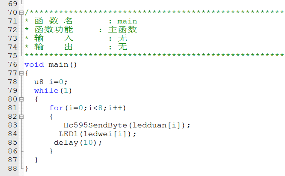

0x7f是,0111 1111,选择显示的行是第一行,也就是低电平,另外列是显示内容,0xff是点亮全列,0x00是全灭整列

让点阵不发光有2中电平,即全高全低都可以不让发光管亮。
