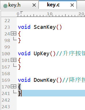

keil警告未调用功能,很奇怪的报错,到底为什么
查看数: 4130 | 评论数: 5 | 收藏 0
发布时间: 2020-7-20 14:17
用的keil4进行编译的单片机程序,因为工程共包含11个 .c 文件,编译之后有8个警告,有3个c文件没有警告,例如下面: *** WARNING L16: UNCALLED FUNCTION, IGNORED FOR OVERLAY PROCESS     NAME:&nbs ...
ID:808700 发表于 2020-7-28 17:11
这个关系不大吧。。你看着不舒服,就注释掉
ID:739545 发表于 2020-7-21 18:55
有时候调用的函数中有嵌套函数keil也会报这种错误。需要对keil进行设置,避免这种报错
ID:311846 发表于 2020-7-21 10:52
表示这个函数没有使用,提供两种方法处理1、某度搜索[Keil]如何消除有未调用的函数而出现的警告,有教程我就不写了;2、注释掉未使用函数
ID:584814 发表于 2020-7-21 10:11
警告是表示发现了三个没被调用的函数,不影响编译和执行。
ID:267719 发表于 2020-7-20 21:47
完整代码贴一下。怀疑由于代码问题永远不满足执行到这三个函数的条件。
