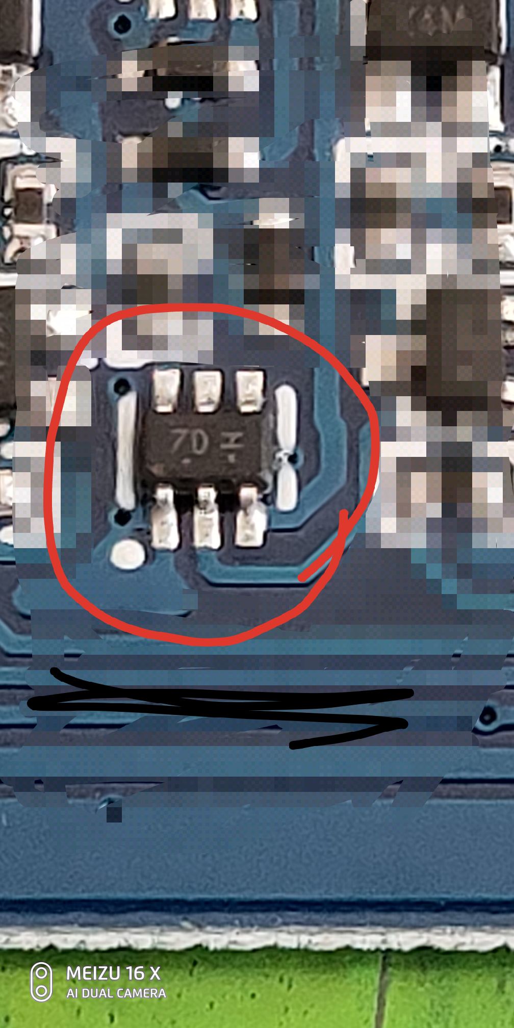

有哪位大佬见过这种元器件标识吗?求告知

有大佬知道这是哪个元器件吗?公司最近大扫除,找到一些前辈用过的电路板,元器件看起来很新,应该还能用,我想试着能不能重新画电路图还原一下,不知道这个元器件是什么,有哪位大佬认识这个元器件吗?前辈离职了, ...

双带阻三极管(数字管)MUN5211DW1T1 MUN5211DW1T1.pdf (139.53 KB, 下载次数: 5)

ID:716656 发表于 2020-7-22 11:41
可以从τ 宝搜下丝印7D,找到这几个型号后把引脚定义与你板子上看看能不能对上,原理上能不能行得通。

ID:767423 发表于 2020-7-22 11:12
无外围,无法确定。给个参考LMUN5214

ID:767423 发表于 2020-7-22 10:42
估计是造某高科技设备的芯片!——有外围才能更好分析。保密条例做得不错!
ID:592807 发表于 2020-7-22 10:26
封装应该是sot23_6
ID:267719 发表于 2020-7-22 09:43
MUN5214DW1
