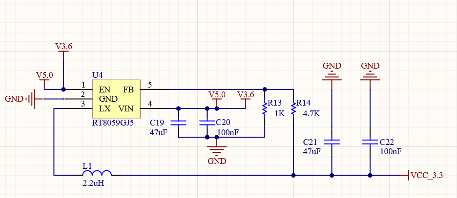

图示是一个降压芯片和它的外围电路,5V是USB电源,3.6V是将来要用电池供电,我想问下这样连是不是只要USB和电池不同时供电就没问题,这款芯片的输入电压是2.8V到5.5V。

好的,谢谢,这个二极管是接个稳压二极管吗
普通二极管就可以了啊,串在3.6与IC之间

可以考虑给电池端接个二极管,防止USB与电池同时接入时USB电直接灌入电池
这个办法好

应当考虑USB5V给电池充电,电源可以单独使用锂电池或USB,或同时使用。两个电源同时使用时,断掉其中一个电源不影响电路工作。
