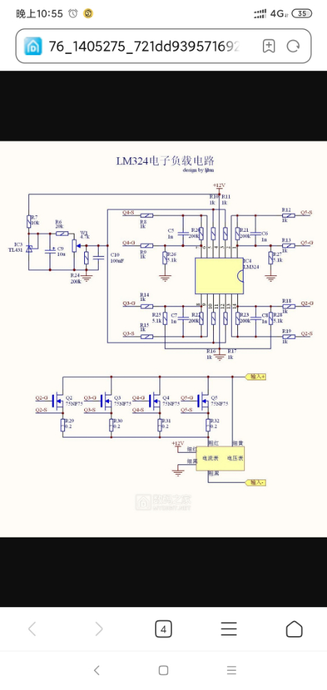

运放正负输入,输出电压全部相等咋回事
查看数: 4595 | 评论数: 11 | 收藏 0
发布时间: 2020-7-24 15:26
431,2.5v输出正常,电位器上只有最大0.46v,324上面全部引脚都是0.46v,324,电位器都换过,我完全懵逼了,一圈电阻全部量了一遍也没发现有啥问题

可能是LM324周围的接线短路了。
没发现有短路
ID:420836 发表于 2020-7-25 09:06
可能是LM324周围的接线短路了。
ID:807627 发表于 2020-7-25 01:37
shuisheng 发表于 2020-7-24 18:43
不要急!先断供电,看是不是LM324有短路,没有的话断开过流检测部分,从原理图上看你这好像负载将供电拉低 ...
431的2.5v,供电11.67v都正常呀
没有负载啊,mos管不接也这样
ID:807627 发表于 2020-7-25 01:24
ice615 发表于 2020-7-24 15:37
12V正常吗?
11.67v正常呀
ID:275826 发表于 2020-7-24 21:05
要画电路原理图,引脚图不方便
ID:454000 发表于 2020-7-24 18:43
不要急!先断供电,看是不是LM324有短路,没有的话断开过流检测部分,从原理图上看你这好像负载将供电拉低了
ID:401564 发表于 2020-7-24 16:30
不要这样画运放,看了容易头痛
运放要画成三角形那种,容易分析问题,电路也要搞清楚一点,有的人年纪大了,看不见
ID:790738 发表于 2020-7-24 15:37
12V正常吗?
