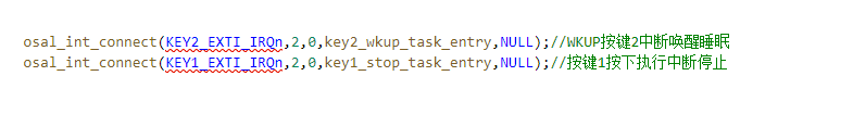

创建了两个任务,一按键1进入待机,执行成功,一个是按键唤醒,执行失败。用的stm32L431. 小白求助

待机唤醒是需要一个待机时间的,就是说你机子等过一个你设定的时间后,机子才会休眠,才会待机。后面才会按键唤醒,你想想想看,你没有设定这个时间,你按键唤醒后他是不是又立即休眠了,所以给你感觉就是没有被按键唤醒
