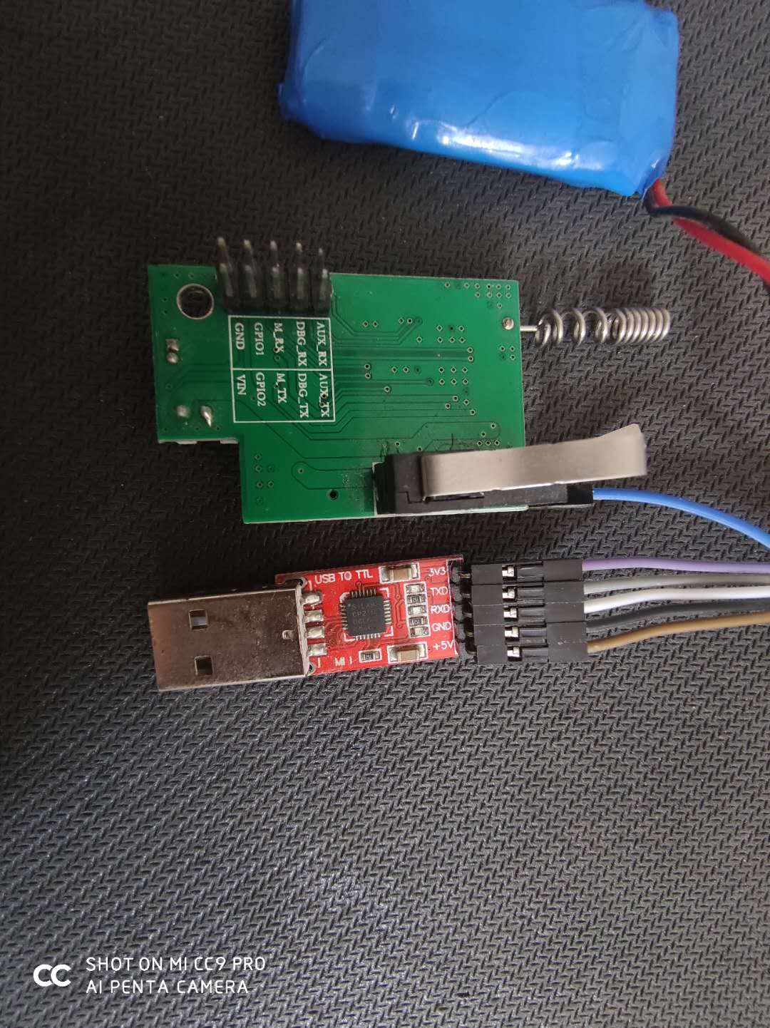

cp2102怎样使用

如果绿板单独供电的话,那么5V可以不用连接到VIN上,三根线即可完成传输
ID:97554 发表于 2020-7-28 17:03
将2102小板的TXD连接到绿板的M_RX,2102的RXD连接到绿板的M_TX,GND连接到GND,5V连接VIN,2102插在电脑上,看2102硬件的端口是多少, 在软件上选择好端口,然后选择好波特率就可以写了。

ice615 发表于 2020-7-28 15:55
首先CP2102与你的下位机的接线是否正确TX-RX,RX-TX,你的下位机TTL电平是否也是3.3v?cp2102的驱动安装了吗 ...
已经下载啦 这个 你看看[img][/img]
ID:790738 发表于 2020-7-28 15:55
首先CP2102与你的下位机的接线是否正确TX-RX,RX-TX,你的下位机TTL电平是否也是3.3v?cp2102的驱动安装了吗?再检查下串口波特率奇偶校验

18738038083 发表于 2020-7-28 12:18
qflash-4.12 下载的这个软件。指令包也有。跪求大神帮忙。感谢。
cp2102只是一个USB转TTL串口的工具,配合上位机的串口助手使用
