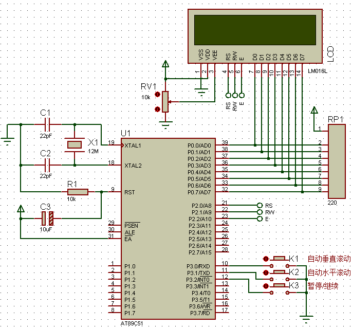

单片机LCD1602字符液晶滚动演示程序问题

ID:804115 发表于 2020-8-1 02:46
QWE4562012 发表于 2020-7-29 14:57
与上1000 0000就是为了判断最高位是不是1 对吗?为什么是这一位进行判断就可以
是的,这一位对应P0口的P0.7引脚,这个脚为高电平,说明LCD在忙,你要等,等他变低,LCD就忙完了,所以要检测这个bit。
ID:668004 发表于 2020-7-29 14:55

ID:804115 发表于 2020-7-28 19:38
uchar code Prompt[]="Press K1 - K3 To Start Demo Prog";--------------这条语句有作用不
答:有用,main函数进入后调用了
ShowString(0,0,Prompt);
ShowString(0,1,Prompt+16);
用于将"Press K1 - K3 To Start Demo Prog"字符串显示到屏幕上。
while((Busy_Check()&0x80)==0x80);------------一个变量与上一个十六进制数,啥东东
答:这个是检测Busy_Check()函数返回值的最高位BIT7是否为1,如果为1,那么就在这里死等,直到它为0再运行下面的代码,那BIT7什么时候会等于0呢?当LCD_Status不忙的时候就会为0了。
整个这一行是为了保证LCD处理完了上一条指令后才能进行后面的LCD指令的操作,要不可能出错。
void ShowString(uchar,uchar,uchar *);----------------这个是定义一个指针变量?
答:这是声明一个函数,声明函数要求必须列出参数的类型,但不一定非要列出变量。这个声明类似于.h文件的声明,只不过这是局部声明,只能在声明之后的函数里调用ShowString函数。
