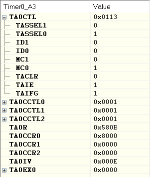

TA0R寄存器正常计数,TAIFG标志位也从0至1,但是中断跳不进去 #include "Includes.h" #define U8 unsigned char #define U16 unsigned int void RoughDelay(U16 i){   while(i--); } void main( void ...

全局中断要打开:
__enable_interrupt();   //Enable all interrupt
或者
解决了,开全中断我包含的头文件不够,所以有的宏用不了。
ID:804115 发表于 2020-7-29 14:36
全局中断要打开:
或者
_EINT(); //开中断
