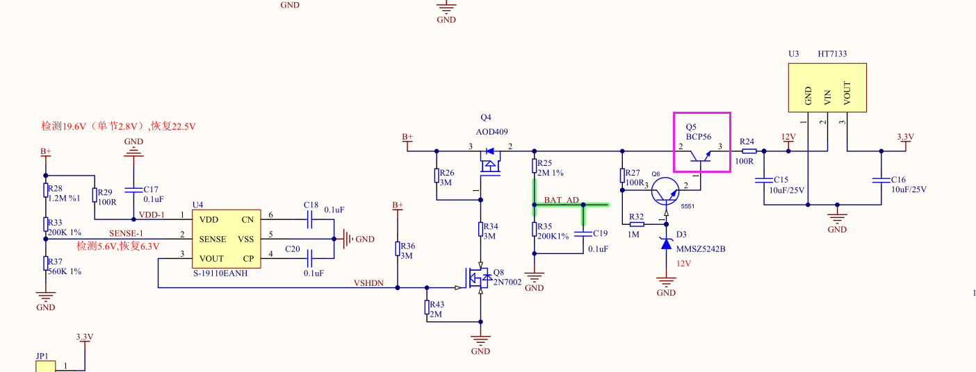

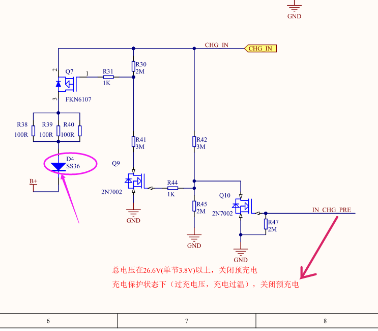

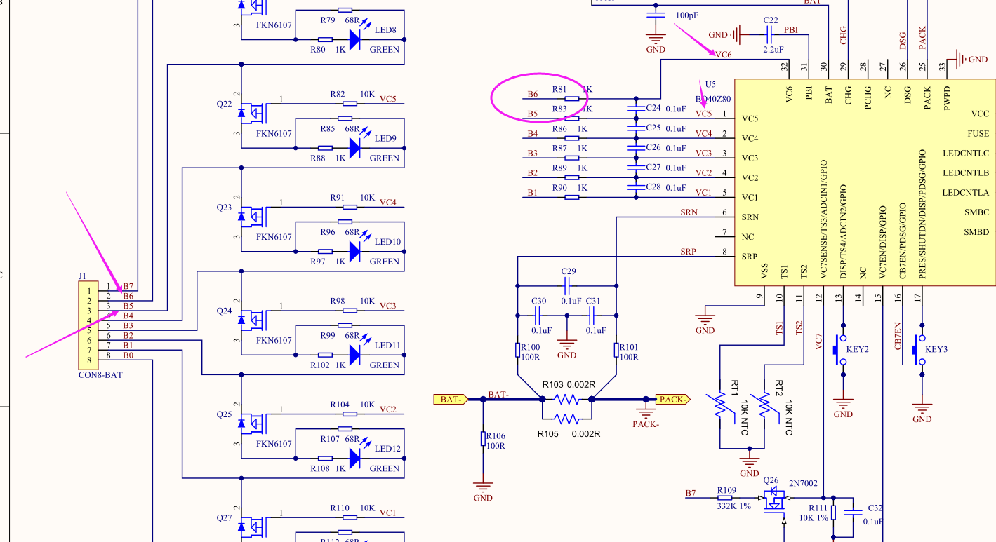

关于7S3P电池包电路的几个问题 1.图一为电子组的B+和P+短接激活电路,电池组B+(电池7串联25.9V)为什么要采用正控的方式,之前用到的都是控制负极的,正控和负控都有哪些利弊?另外常见的都是用三极管控制MOS管 ...

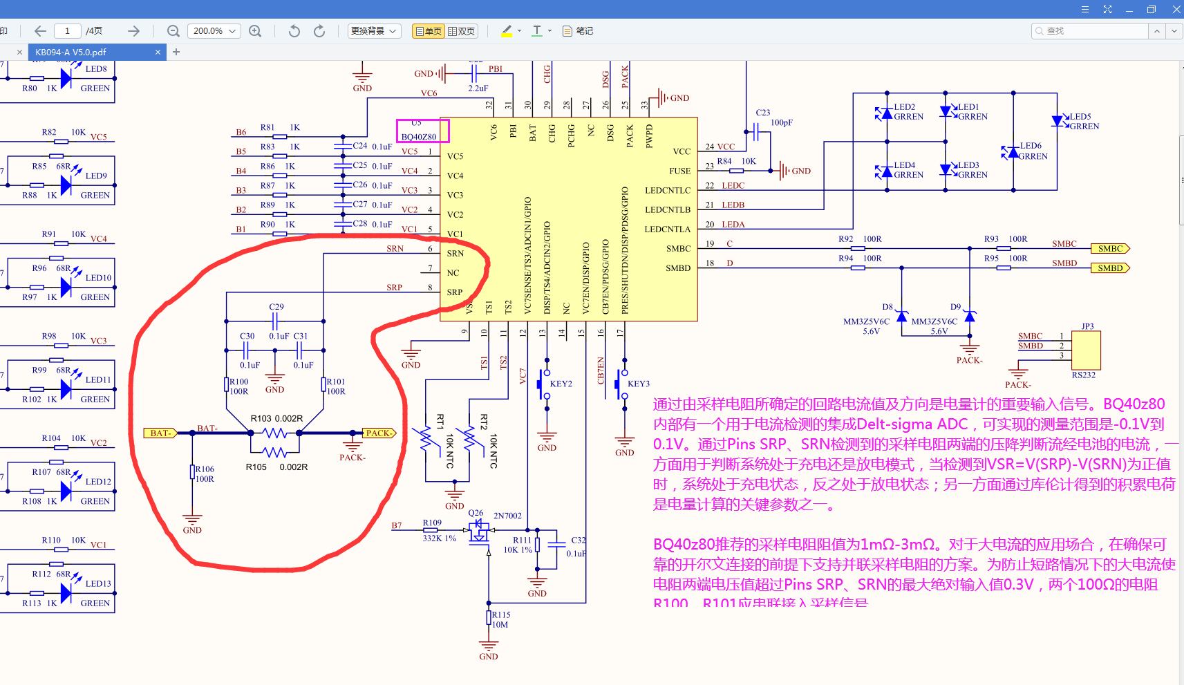

QWE4562012 发表于 2020-7-30 11:48
当检测到VSR=V(SRP)-V(SRN)为正值时,系统处于充电状态----------------这是不对的吧  V(SRP)电压更高   ...
你理解错了,“VSR=V(SRP)-V(SRN)为正值时,系统处于充电状态”说的对。正常放电是电流回流到电池的负极BAT-,所以PACK-到BAT-流动就是放电,也就是PACK-电压高于BAT-为放电,也就是VSR=V(SRP)-V(SRN)为负值时,系统处于放电状态。
ID:804115 发表于 2020-7-31 10:51
QWE4562012 发表于 2020-7-30 09:41
说错了  这个是电池均衡电路   这个具体的均衡原理是怎样的
这个是充电专有知识了,需要阅读BQ40Z80的工作原理,并百度电池均衡方面的指示,像我这种外行是说明不明白的。

那如果IO直接驱动Q9  不是也可以做到吗?Q9是N管也是高导通。没充电器Q9因为IO默认是低  不导通。Q7不导通此时不充电。接入充电器Q9 Q7导通,充电--------------这样哪里不可以???
ID:804115 发表于 2020-7-31 10:47
QWE4562012 发表于 2020-7-30 09:38
再请教下  这样不是也会倒灌吗
这个没有倒灌,mos的G和D之间没有PN节。
ID:804115 发表于 2020-7-31 10:45
QWE4562012 发表于 2020-7-30 09:37
你说的那个Q10是转换电平的  我还是没看懂 直接高控制Q9导通   MCU关机就是低了 就不导通了  不就可以了 ...
当放电保护时,要想充电,只能通过预充电电路进行,所以单片机不工作时的默认电平为低则决定了预充电电路多引入了一个MOS管,也就是Q10的引入,他是必不可少的。
这个是对的
流出电流是充电
回到充电器负极
这是对的
充电
ID:668004 发表于 2020-7-30 09:41
QWE4562012 发表于 2020-7-29 17:10
这个除了充电检测  还有什么功能  能不能看出来
ID:668004 发表于 2020-7-30 09:37
1692483014 发表于 2020-7-30 00:07
3.这里用了Q10、Q9、Q7三个管子控制预充电的回路,有什么深意?
我认为Q7这个PMOS是必不可少的,之所以不 ...
你说的那个Q10是转换电平的  我还是没看懂 直接高控制Q9导通   MCU关机就是低了 就不导通了  不就可以了吗
我认为Q7这个PMOS是必不可少的,之所以不能用IO口直接控制Q7是因为会形成倒灌,因为CHAG_IN电压很高,所以必须引入Q9,虽然此时解决倒灌问题,也可以控制了,但要给IN_CHG_PRE高电平时才打开充电,但我得MCU在关机时处于低电平,所以需要引进Q10来转换一下控制电平。
ID:804115 发表于 2020-7-29 23:55
U4是过放电保护用的,当电池放电低于19.6V时,VOUT会输出低电平,那么Q8和Q4都不会导通,相当于B+与后面断电了,这样起到保护作用。至于Q5选用功率三极管的作用我也没太明白,但我猜测,R27 , R32,Q6,Q5,D3, R24共同组成了一个12V的稳压电路,且电流输出能力不菲,具体要弄明白,需要再看下模拟电路,然后计算一下才行。
ID:804115 发表于 2020-7-29 23:47
图1是一个典型的开关机电路:当KEY1按下时,B+会让P+产生电压,30mS之后内部接的MCU控制器开始工作,控制WAKE输出高电平,Q17导通,从而使Q13导通,此时松开按键,则MCU不会掉电,如果MCU想要断电,只需要将WAKE拉低电平即可。之所以用mos管控制三极管,主要因为三极管是电流控制器件,mos管是电压控制器件,电压控制电流,很正常啊。
