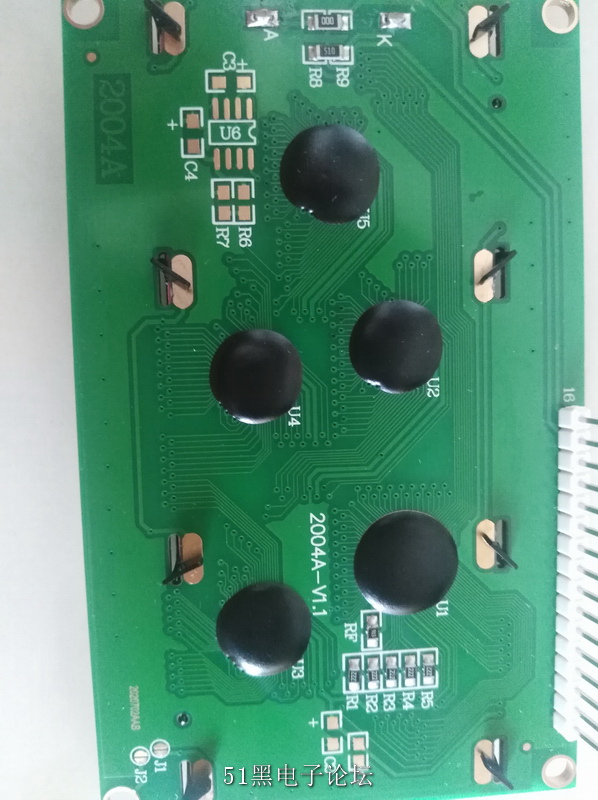

买了个lcd2004 然后背面的元件要自己焊 但是不知道该焊什么(就是那些C1,C2,C3,C4,R6,R7,J1,J2,U6) 求大佬指点一下。 这个是背面的图片:

正常是不需要焊接的,板上的部分元件是是预览其他功能
ID:700528 发表于 2020-8-2 09:14
依据设计图纸或者卖方BOM焊接。
ID:16255 发表于 2020-8-1 23:43
不需要焊。
ID:809974 发表于 2020-7-31 11:04
问卖家,不过这种情况一般是用不上这个功能的,做功能补充用
ID:807712 发表于 2020-7-31 09:43
不要看到空白就要补元件上去,别人是作其他功能用的,只是暂时用不到就空着
ID:403593 发表于 2020-7-31 09:20
如果原装是5V电压的话,那这里可能是一个降压芯片,使用3.3V电压的话需要把这个芯片和两个电容焊上去。
ID:592807 发表于 2020-7-31 08:15
你要自己加字库芯片的吗?
ID:584814 发表于 2020-7-30 21:44
买来的成品就是可以用的,板上的空一般是其他型号共用一块板节约成本。
如果你自己焊上东东,也许可以增强功能,但也许可能反而不能正常使用。
ID:804115 发表于 2020-7-30 17:12
不一定要焊接的,不是所有的板子非要把所有料都要焊上才工作,有些是为了调试或者预留功能的,可能你的用不上。问问卖家。
ID:790738 发表于 2020-7-30 17:11
C1C2焊接0.1u和4.7u的电容,其他的应该不需要
ID:808485 发表于 2020-7-30 17:06
这个果断问卖家呀~  如果出厂不焊的东西,一般是选配功能,问卖家是什么功能,自己用不用得到,想不想玩一玩。
