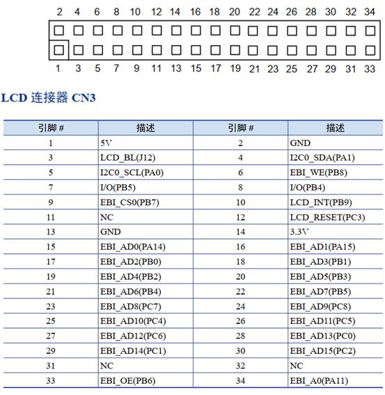

本帖最后由 jinglixixi 于 2020-7-31 10:05 编辑 1. 显示功能的初步扩展在ESK32-360开发板上,配置了TFT显示屏,通过它可以显示字符、图形及图片等。该显示屏的接口电路如图1所示,它是由CN3连接器来与开发板连接 ...
