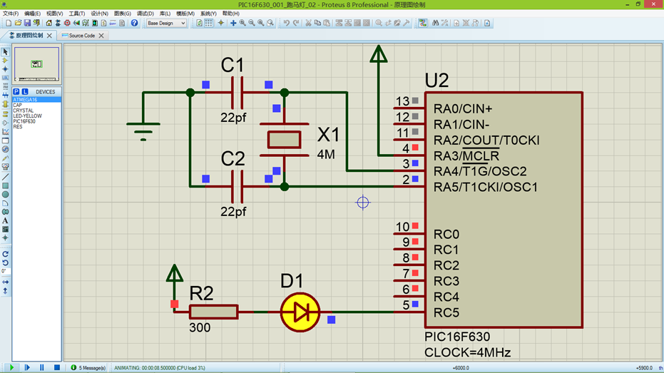

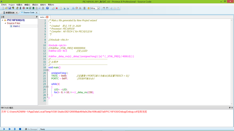

一,打开文件(可以随文下载放置在文档中打开)。(如下图1所示) 图10 附件Proteus8.9 VSM Studio PIC编译器仿真PIC16F630_系列001_LED在已安装Proteus8.9的计算机文件夹中打开即可 需要进一步了解,请 ...
