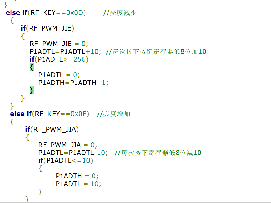

为什么我这样写寄存器低8位加不进寄存器高8位啊,请大佬们指点指点

蓝魄 发表于 2020-8-4 17:17
因为8位数据最大值是256,但是在编译环境中是从0开始的,也就是0-255,所以256是不存在的,永远也不会>=256 ...
我重新改了一下,你帮我看看我这个为什么还会无限的加下去
else if(RF_KEY==0x0D)        //亮度减少
                         if(RF_PWM_JIE)
                                 RF_PWM_JIE = 0;
                                   //每次按下按键寄存器低8位加10
                             if(P1ADTL>=246)
                                         P1ADTL = P1ADTL-245;
                     P1ADTH=P1ADTH+1;
                 else
                       P1ADTL = P1ADTL+10;
                        if(P1ADTH>=1)
                             if(P1ADTL>=145)
                                  P1ADTL=145;
ID:804115 发表于 2020-8-4 17:29
楼上说的对,仔细想想,if(P1ADTL >= 256)什么时候为真?有可能为真吗?如果有,你举例说明一下?
ID:86926 发表于 2020-8-4 17:17
因为8位数据最大值是256,但是在编译环境中是从0开始的,也就是0-255,所以256是不存在的,永远也不会>=256;
