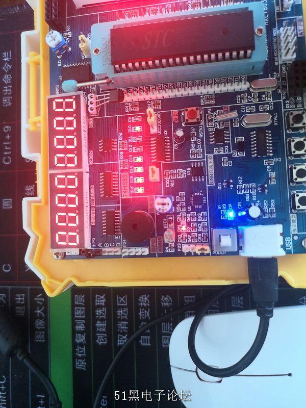

51单片机数码管制作秒表程序问题,一直不动
查看数: 3254 | 评论数: 4 | 收藏 0
发布时间: 2020-8-8 17:09
以下是基于51单片机数码管制作秒表的程序,由于是刚学单片机我找不出有错误,运行起来就这样了,一直不动,求大佬帮忙找找错误。 单片机源程序如下: #include<reg52.h> sbit addr0=P2^2; sbit addr1=P2^3; ...

ID:213173 发表于 2020-8-8 20:45
3处错误:
u16 ledwei[8]={0xff,0xff,0xff,0xff,0xff,0xff,0xff,0xff};
unsigned char count=0;//记录中断的次数。
//以下完成数码管的扫描//
P0=0xff;
纠正:
u8 ledwei[8]={0x3f,0x3f,0x3f,0x3f,0x3f,0x3f,0x3f,0x3f};
unsigned int count=0;//记录中断的次数。
P0=0xff; //消隐
