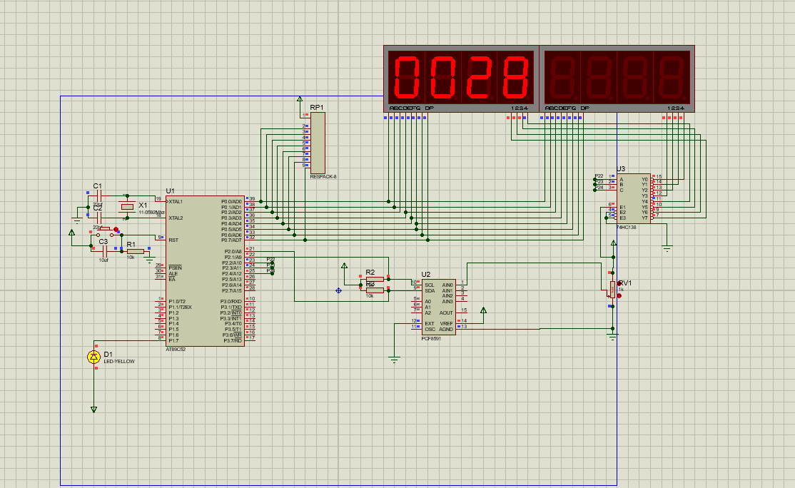

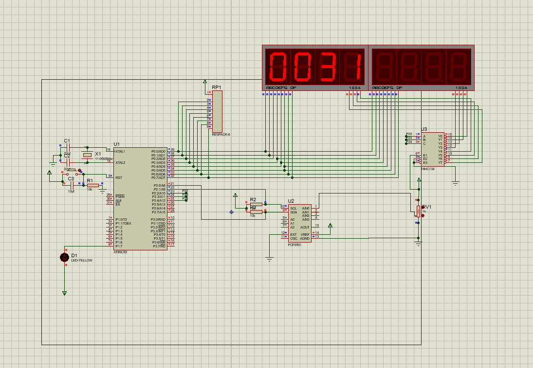

AT89C52单片机+PCF8591AD转换 源程序
查看数: 2633 | 评论数: 0 | 收藏 1
发布时间: 2020-8-9 09:28
PCF8951AD转换与单片机进行通信,数码管的数值小于30,则LED灯会亮,采用的是IIC通信方式。 单片机源程序如下: #include<reg52.h> #include<intrins.h> #include"pcf8591.h" #define delay ...
