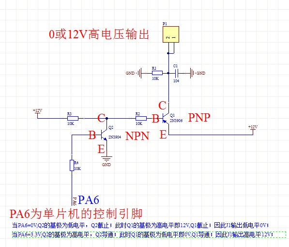

三极管的巧妙运用 附电路原理图
查看数: 4525 | 评论数: 2 | 收藏 8
发布时间: 2020-8-10 18:46
https://www.bilibili.com/video/BV1Mv411675s 当高压输入=0V;Q3的基极为低电平,Q3截止;此时PA7检测到3.3V的高电平; 当高压输入=12V;Q3的基极为高电平12V,Q3导通;此时PA7检测到0V的低电平;
ID:952186 发表于 2022-2-12 13:29
应该可以应用在车载设备的ACC(车匙开关)监测
ID:137243 发表于 2022-2-9 09:09
能说下具体用于什么场合吗?
