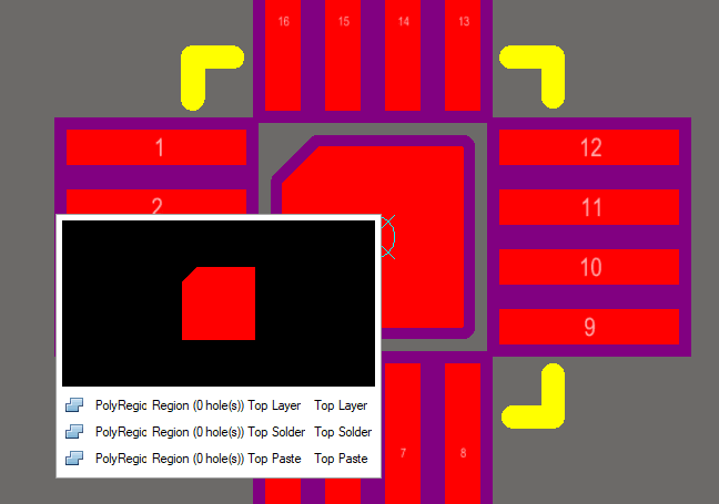

图中芯片封装中间那块怎么变成焊盘?外形已经画好了,但是我想把它变成和四周一样有标号的焊盘,应该怎么弄呢?

有几种方法,我说两种我常用的,第一个是画一个铜,然后把这位置开窗;另一个方法就是几个焊盘放在一起,放成你要的形装就可以了。

两个重叠了,只要你开窗了,PCB上和焊盘没两样,

嗯,您说的焊盘的solder层去掉什么意思?为什么要去掉solder层?该怎么弄?我是直接在里面放个焊盘,放在top layer层了,和我原来画的polygon重叠对不对?

在里面再放一个焊盘的话,它们不还是分开的吗?焊盘是焊盘,polygon是polygon啊

在里面再放一个焊盘,把焊盘的solder层去掉就好

可以直接画一块铜皮,然后开窗阻焊,纠结中间焊盘编号,再中间随便加一个焊盘就是了
