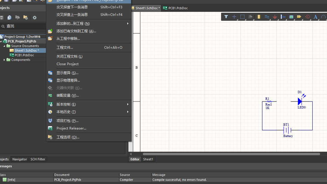

Altium Designer初学者菜鸟请问各位大虾,我创建了一个项目,也新建了一个原理图;使用AD20软件自带的元件(电池组、电阻、LED)组成一简单的电路。然后点击工程->xxx.PrjPcb,进行编译。在message窗口中可以看到编 ...

谢谢大侠的指导,现在编译要报错了。
ID:813917 发表于 2020-8-14 11:02
ad就是这样的,默认元器件管脚不连接是不报错,设置connection matrix 的unconnecte勾上就可以了
