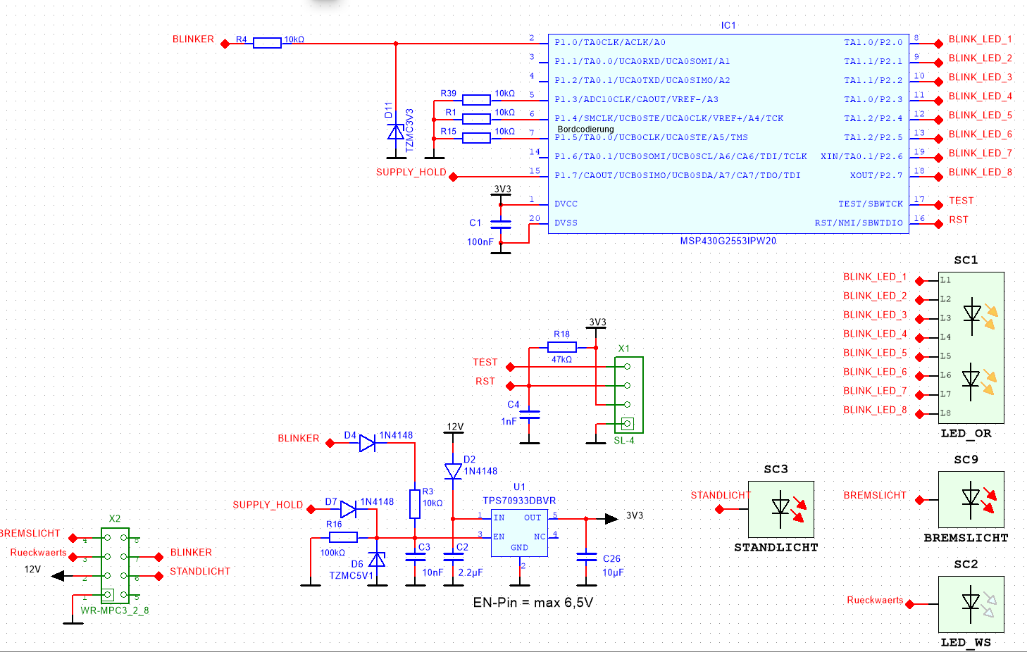

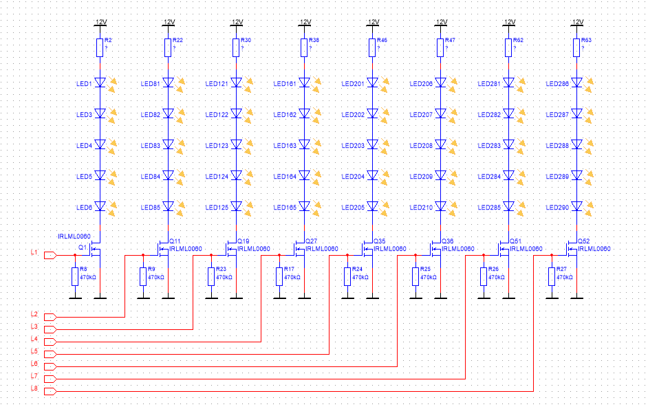

各位大神你们好, 我是一枚新手,现在遇到一个问题。实在是不好意思,确实是时间不多了不够我来慢慢看自己做。所以才在论坛上咨询各位大神。确实很羞愧做一个伸手党。 问题如下: 总电路是车辆系统上的灯光总电路 ...

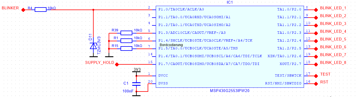

现在有个新问题,如果是同一个板子控制前后左右四个车灯。
车前左右分别有停车灯(Standlicht),闪光灯(Blinker),转向灯(Rueckwaerts)
车后左右分别有刹车灯(Bremslicht),停车灯(Standlicht),闪光灯(Blinker),转向灯(Rueckwaerts)
P1.3与P1.4都是msp430内部pull-up。
当R39 open时 车左闪光灯依次亮,当R39为0Ohm 车右依次亮。
当R1 open时  代表车前方闪光灯,当R1为0Ohm时 代表车后闪光灯。
如何补充这个代码呢?拜谢!
