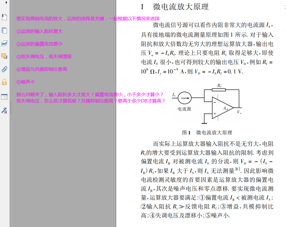

要实现微弱电流的放大,运放的选择是关键,一般根据以下情况来选择
查看数: 3965 | 评论数: 5 | 收藏 0
发布时间: 2020-8-25 10:47
要实现微弱电流的放大,运放的选择是关键,一般根据以下情况来选择 ①运放的输入阻抗要大 ②运放的偏置电流要小 ③低失调电压,低失调漂移 ④增益与共模抑制比要高 ⑤噪声小 那么问题来了,输入阻 ...
ID:981034 发表于 2021-12-9 09:58
工控是,但发烧音响不合适
ID:775776 发表于 2020-8-26 10:51
放大电流用跨导放大 ad8674不错
ID:401564 发表于 2020-8-25 19:40
OPA2335足以应付很多工业级的应用
但这种很小的电流的运放电路,特别是在nA级别的,运放本身反而不重要了,差不多就行了,而且,运放的选型也会比要求的高很多
但外围电路和PCB布线在这个时候就很重要了,像电阻的误差,温度变化,这都会影响电路的整个性能的
所以,还不如直接用相应的模块或者是集成的IC
不是打击你,这个东西只有你去做了才会知道
我做过一个测量电流的,要求是取样电阻不能影响输出电压的1%,量程是1mA-5A,搞了近一个月,最后还是定做了一个0.01欧的电阻才搞好的,电阻花了一百多块,是的,120块一个电阻
ID:123289 发表于 2020-8-25 16:57
教你的个计算的方法:
1、设计输入电压=10mV,输入电流=10nA,可以计算出信号的输入阻抗约为:10mV/10nA=1M。
2、假设允许浪废10%,这样运放的输入阻抗就取信号输入阻抗的10倍吧,简单估算=10M。
同样的道理,其它参数的计算,先要考虑允许误差(影响)多少(1%、10%……)?,而后就可以计算了。
ID:332444 发表于 2020-8-25 16:21
这些都是相对而言的,问你你的微弱到底多少微弱?
