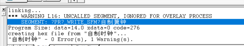

我便写完程序后下载到单片机里只能初始化,时钟不会走动 并且出现警告

HC6800-ES-V2.0 发表于 2020-8-28 17:32
你的截图显示的警告是那个函数没被调用。为什么没被调用?是不是你说的什么中断程序没被调用?我看不到程序 ...
找到问题了,while后面多了个分号

ID:816038 发表于 2020-8-29 09:21
angmall 发表于 2020-8-28 17:35
给你改了,对比一下就知道哪里错了。
谢谢您

ID:155507 发表于 2020-8-28 17:35
给你改了,对比一下就知道哪里错了。

ID:164602 发表于 2020-8-28 17:32
你的截图显示的警告是那个函数没被调用。为什么没被调用?是不是你说的什么中断程序没被调用?我看不到程序,当然就不知道了嘛。
