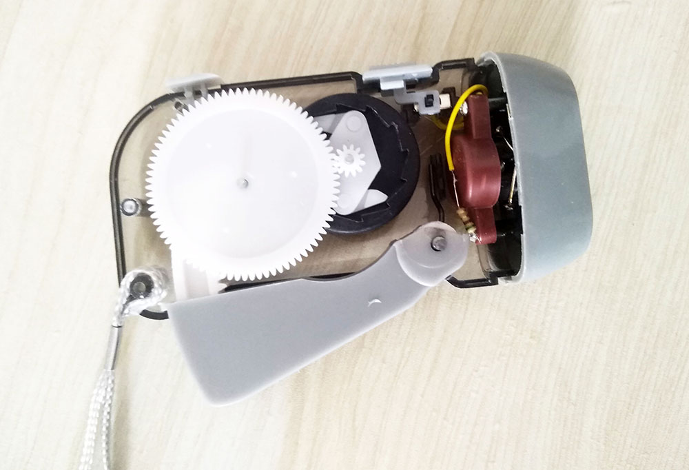

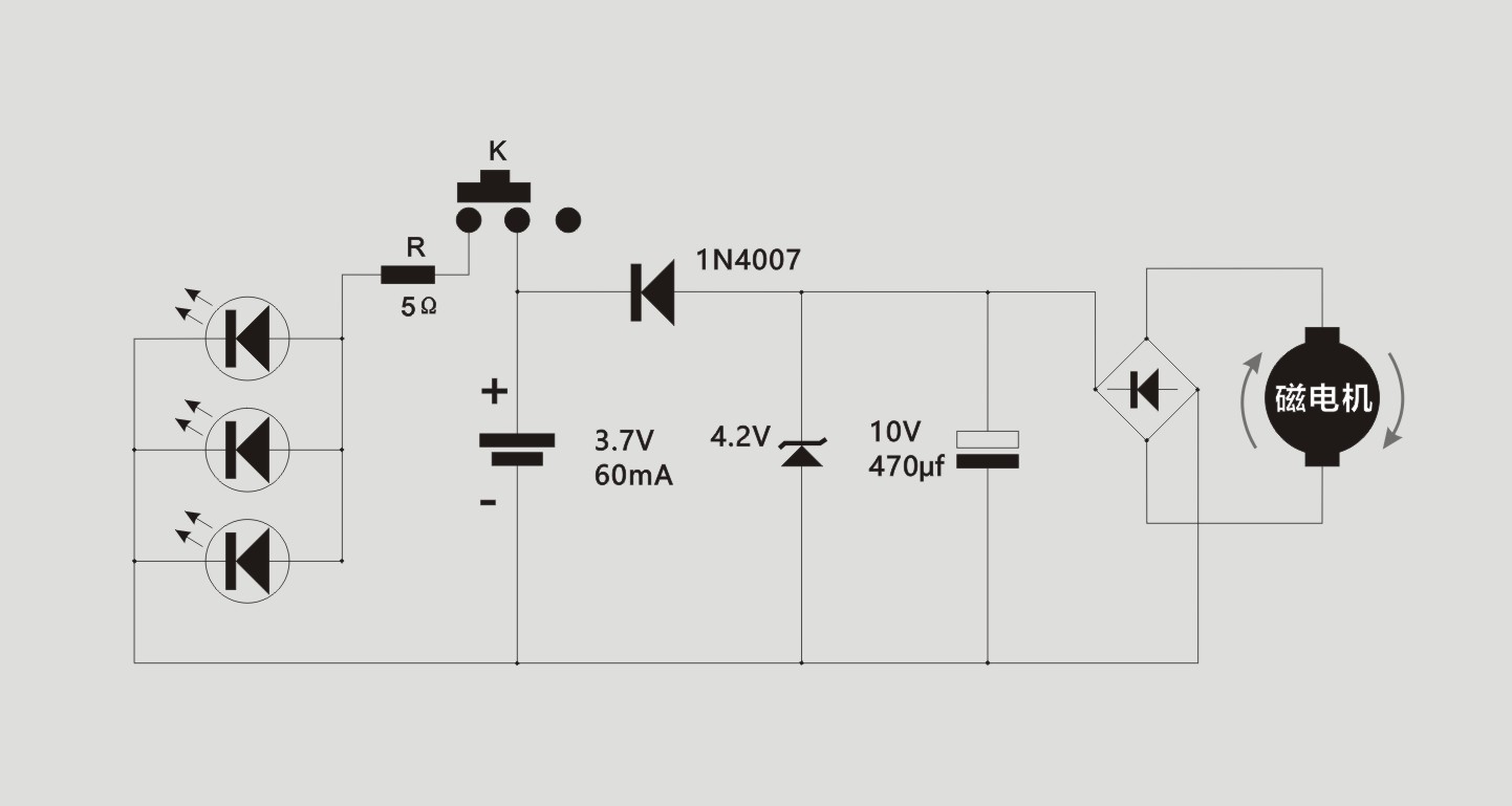

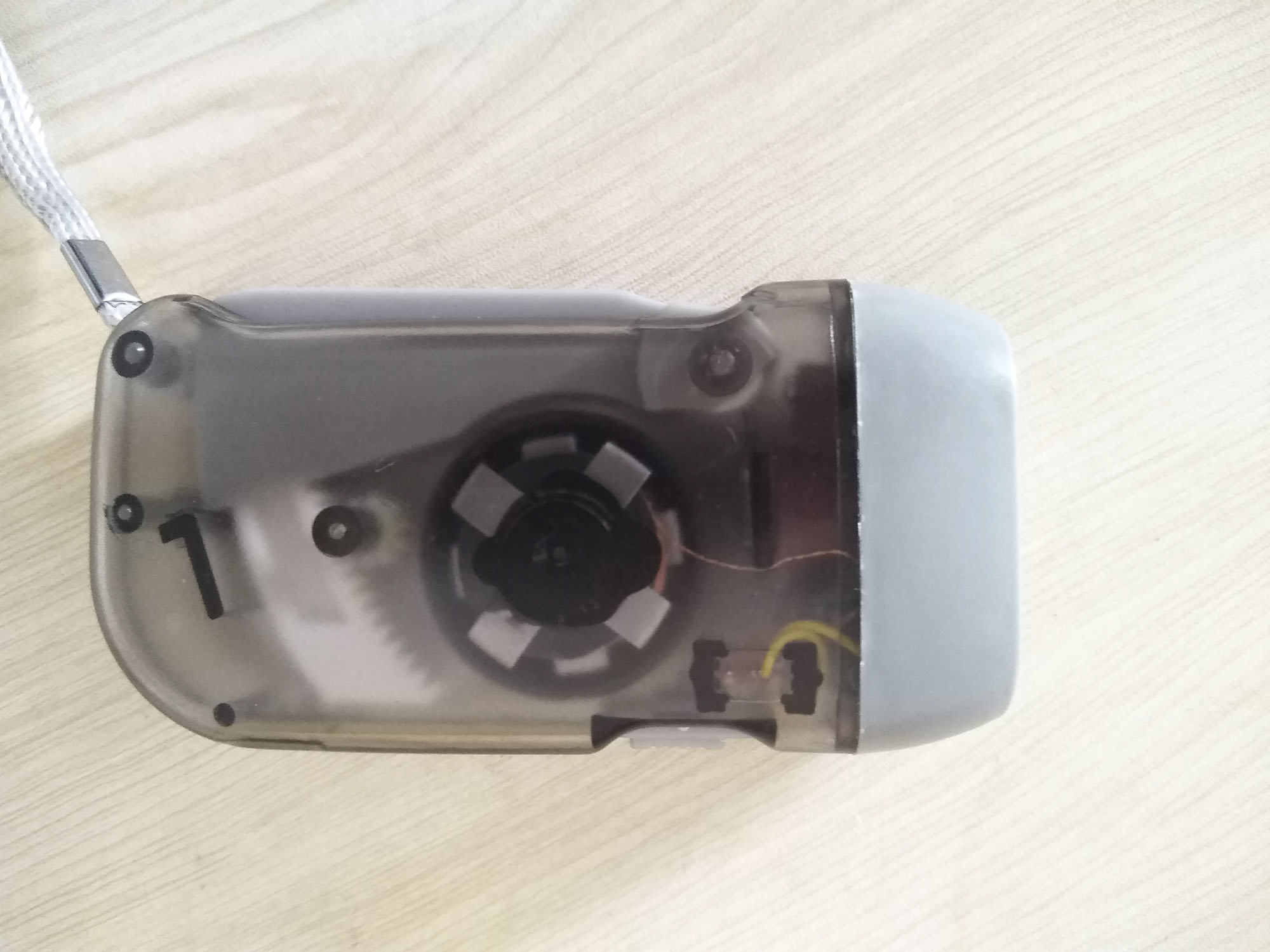

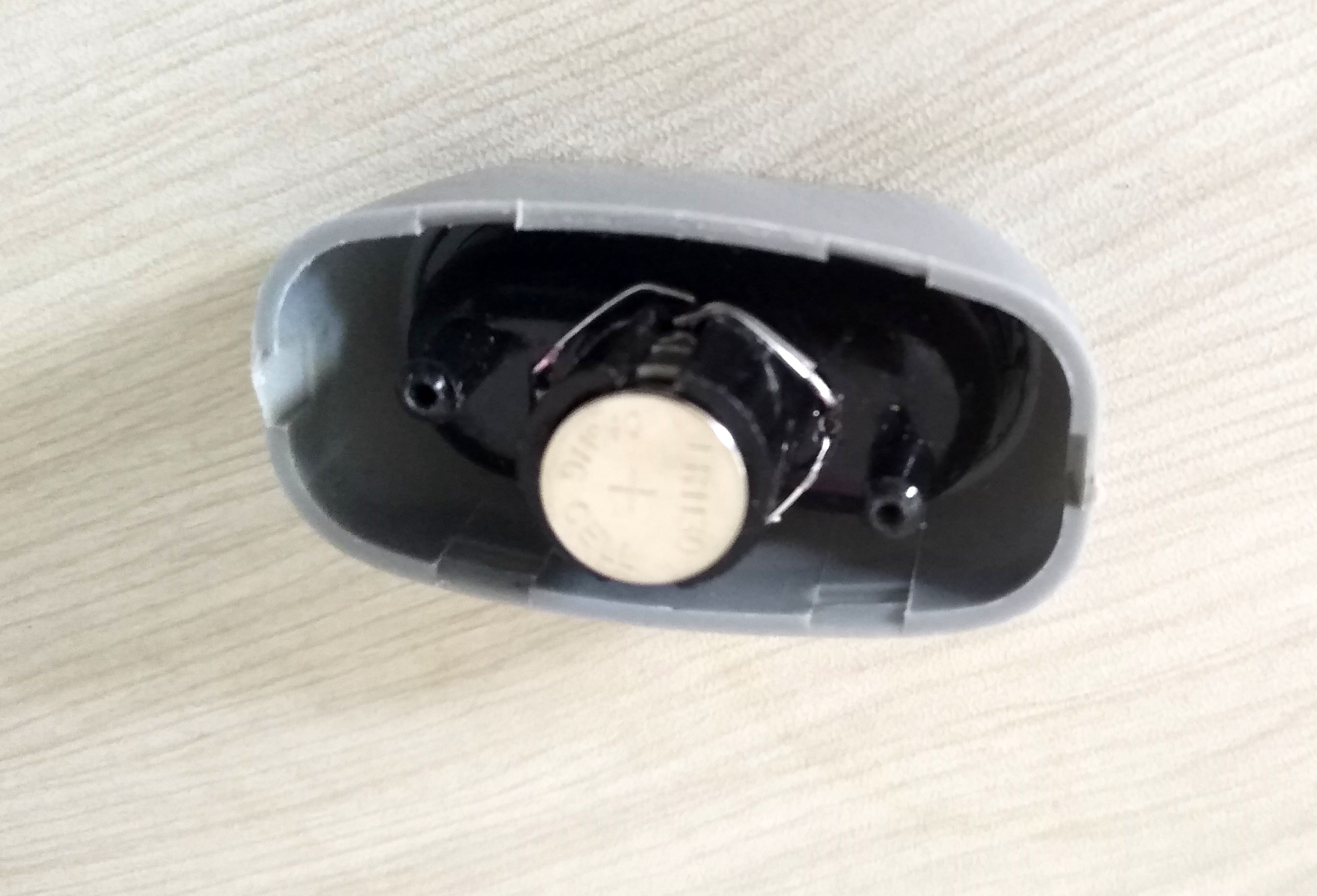

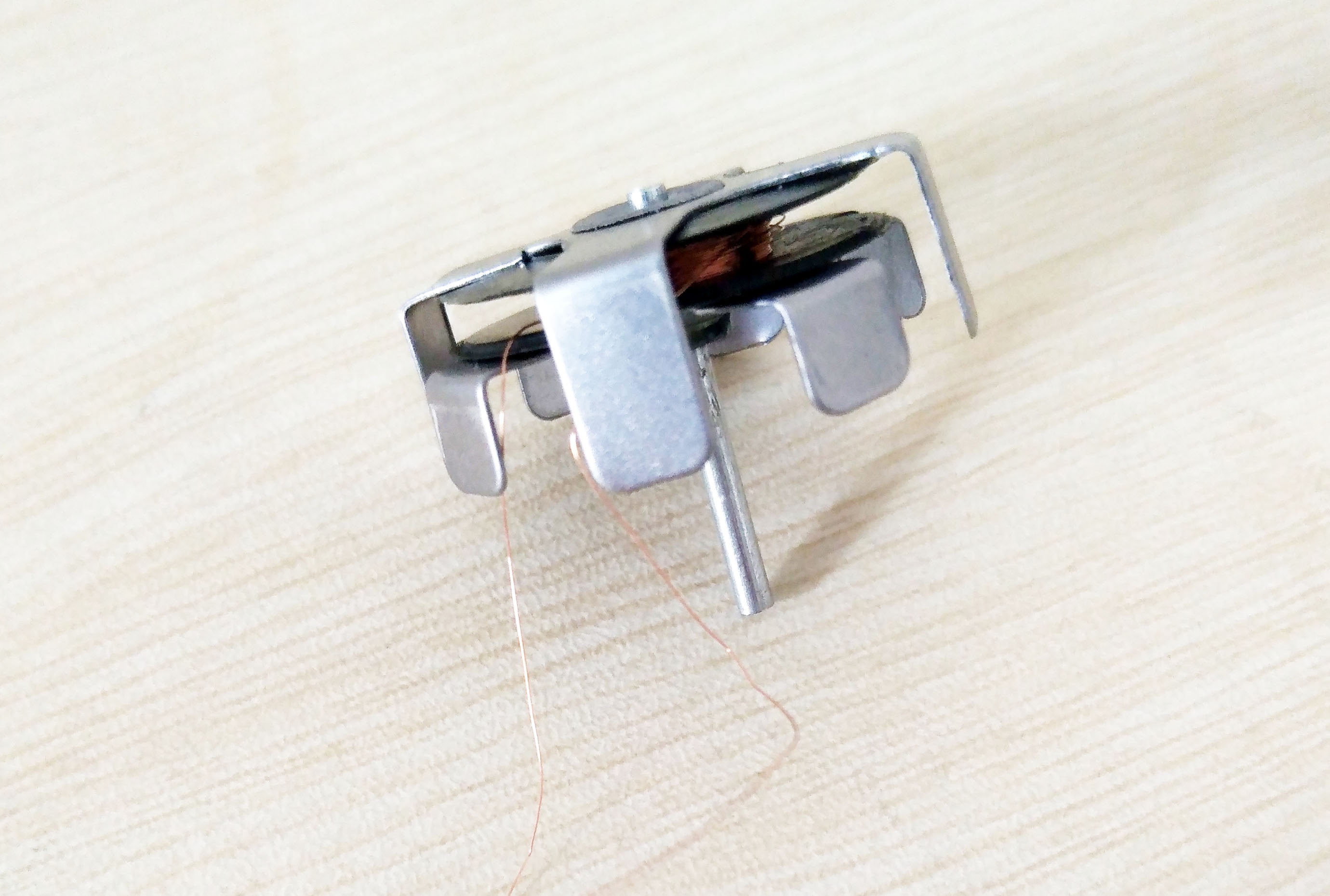

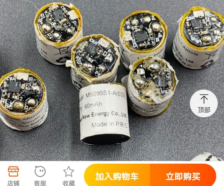

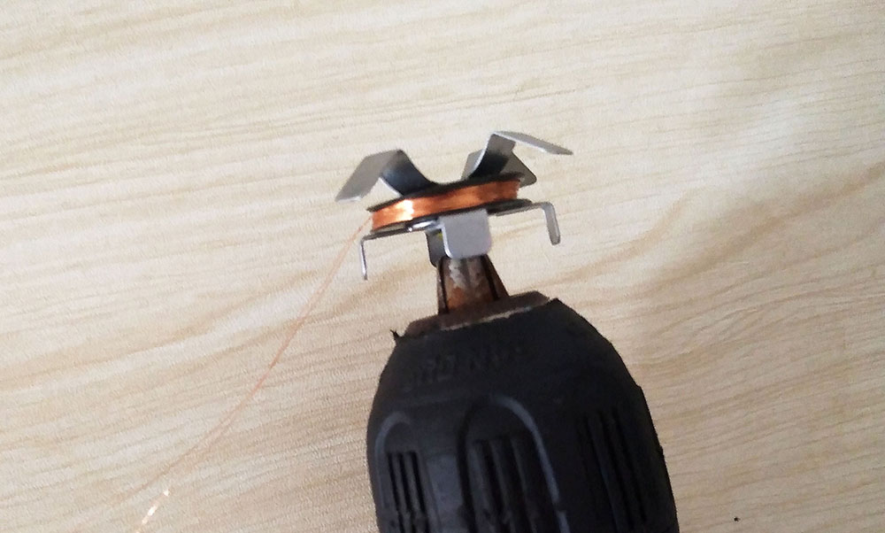

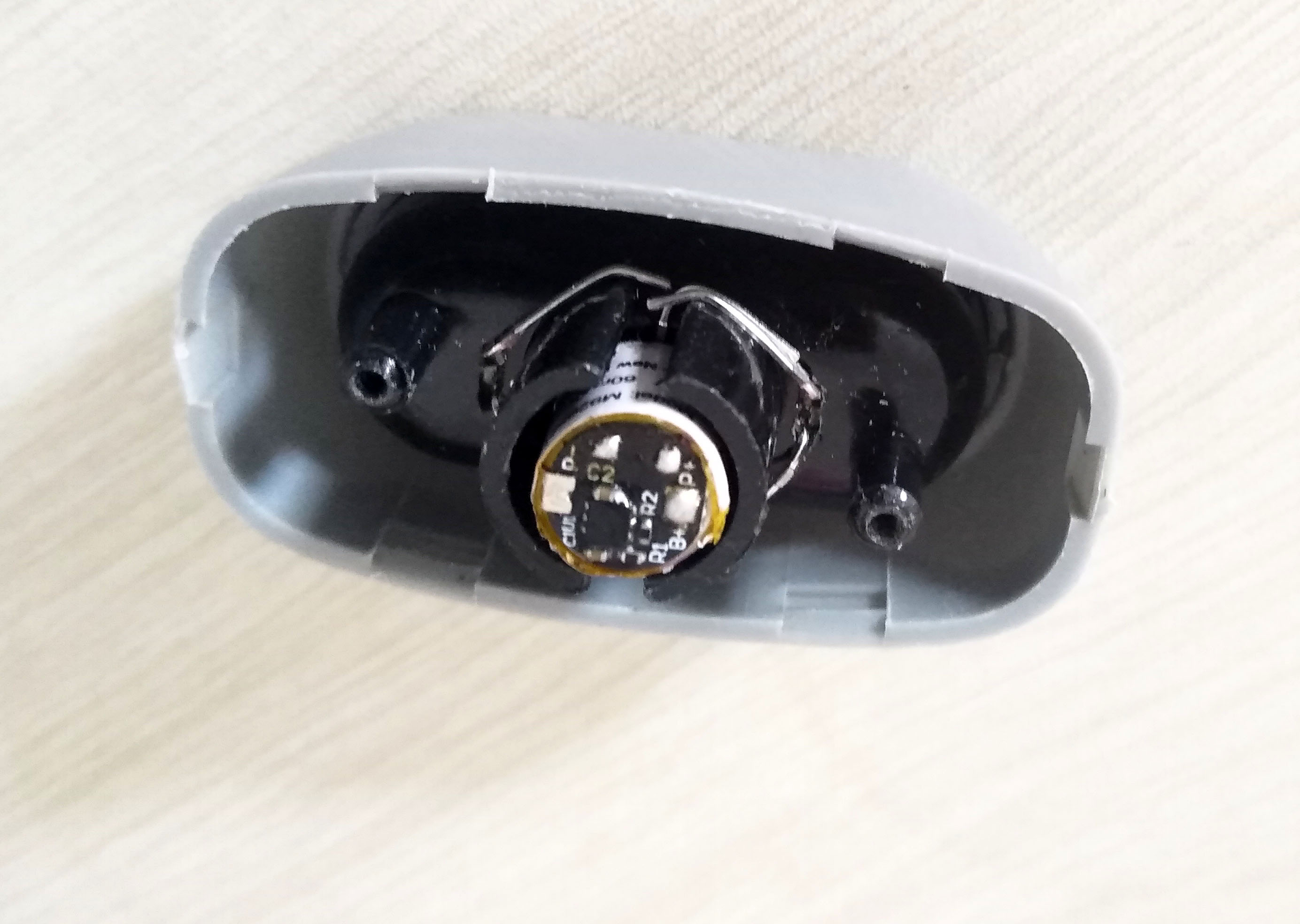

对最廉价的按压自发电手电筒的改造
查看数: 7787 | 评论数: 10 | 收藏 2
发布时间: 2020-8-29 20:03
前些天在某多平台用10块多钱拼了3只按压自发电手电筒,类似于这种号称是自发电的手电筒原理其实很多人都清楚,内部装有3颗LG44电池串联,磁电机线圈并不能对电池充电,电池电量一旦耗光,这种手电筒也便失去了使用价 ...

锂电池是从哪里弄的?给个链接。

你这样说简单,其实没有仪表设备也做不了。至少发电的电压你要测下不能过高

请问楼主图纸用什么软件画的?真好看!

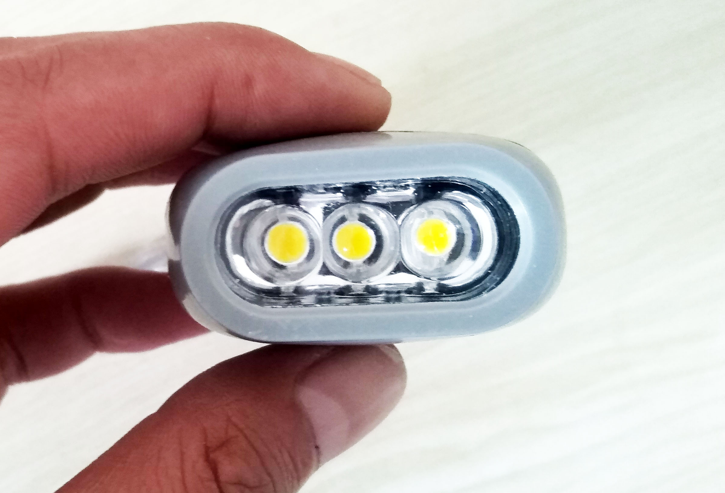

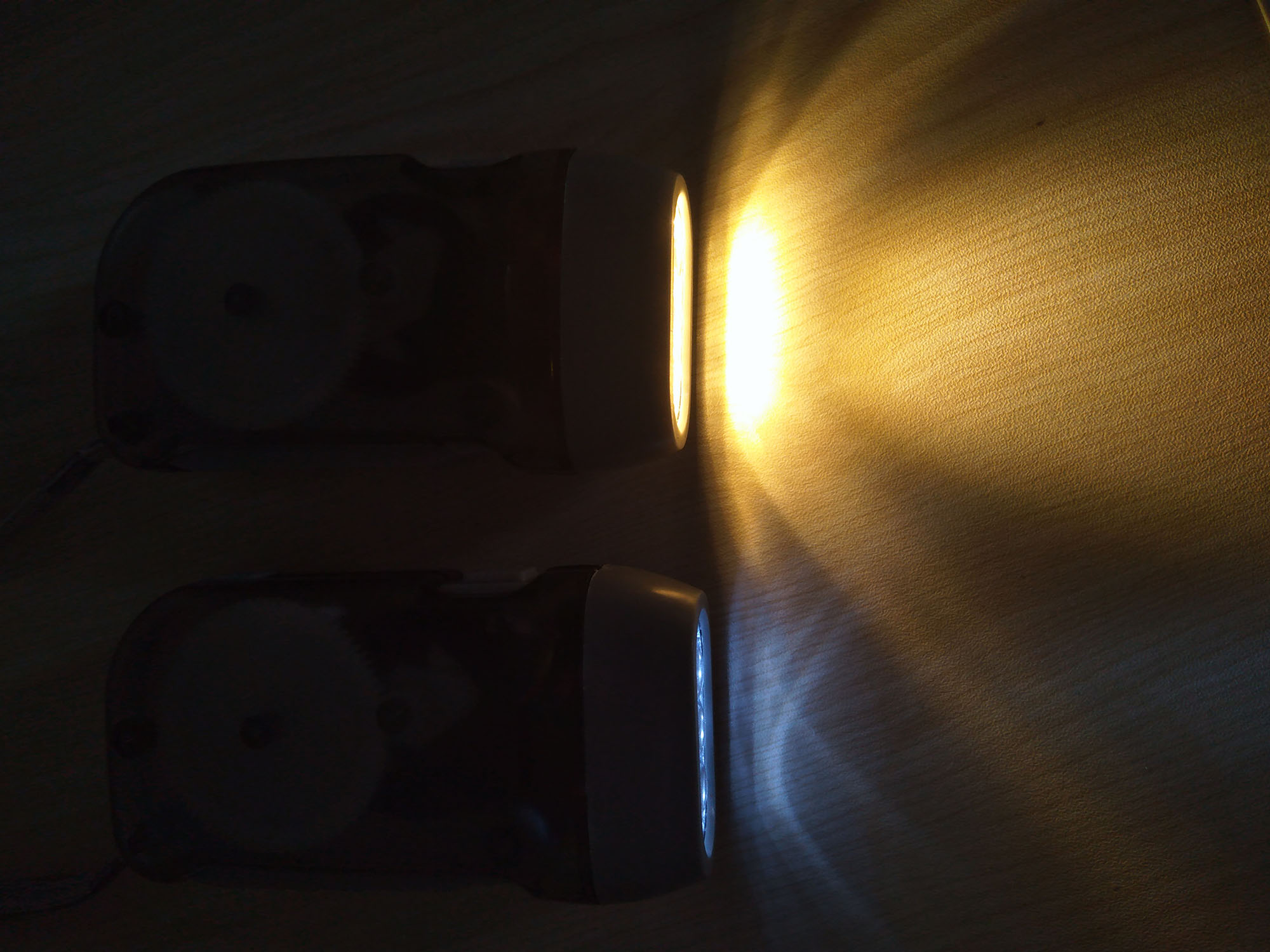

我这个感觉是两个LED是老产品,光效太低,一直想换还没换

这个充电效果如何,前些天,我想把手摇加上法拉电容存电。

很受启发呀。手边还有几个类似的手电,没事找出来改进一下。用现在高亮的led换下旧的led,亮度应该提高不少。
