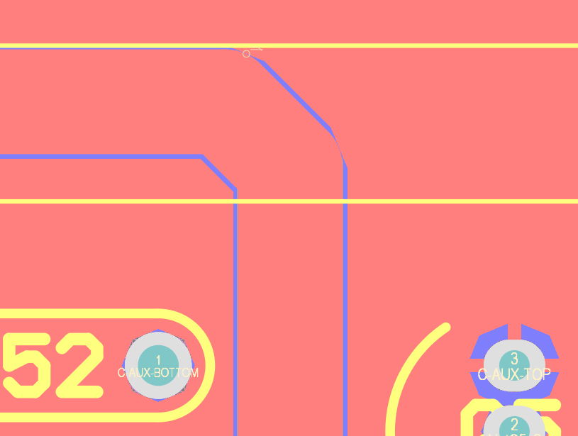

铺铜离线很近,拐角的地方甚至会短路,找了很久也没找到在哪里设置,求助。。

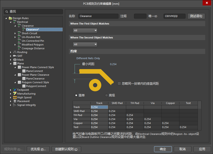

ID:798572 发表于 2020-9-3 17:34
路径设计,规则,然后第一项第一项再第一项的界面调节安全距离,再重新覆铜即可,有网路的情况下建议修改后自动重新覆铜,设置在系统设置,找到带PCB Editdr---General--找到覆铜重建勾选相应的选项,然后徐每一次修改都可以自动覆铜一次了

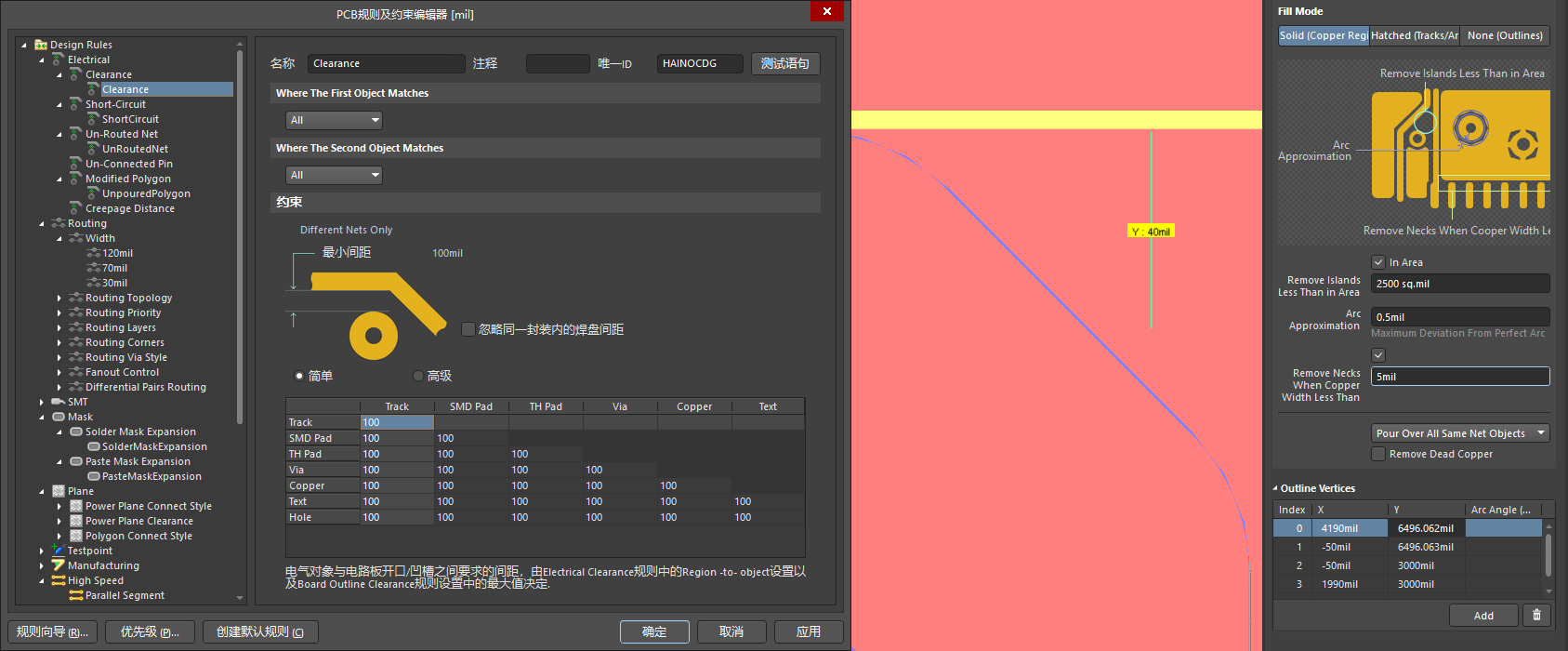

ID:246642 发表于 2020-9-3 15:34
找到问题了,clearance规则居然没勾……
ID:246642 发表于 2020-9-3 11:19
罗程峰8200 发表于 2020-9-3 10:06
上面是自动覆铜 ,短路哪一部分是你自己手动画的吧,这个系统是没办法处理的。
不是手动画的,是先手动画了一条线然后选了一个范围自动铺铜,铺完就这样了。
上面的全局规则也设置过,但没有用。还有没有其他的可能性?

ID:153181 发表于 2020-9-3 08:32
这个很简单修改一下安全间距就行了,快捷键D+R  然后按照下图修改一下对应的数值就行了,重新敷一下同就可以了!
